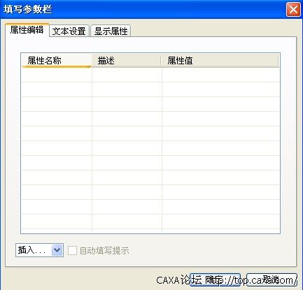

我看CAXA帮助后,自定义参数栏,可是填写的时候,属性编辑都是灰的啊,怎么填写呢?
还一个问题,怎么删除已定义的参数栏?

LZ得用块功能下的“属性定义”,定义完参数栏之后才是可填写的属性。
插入参数栏时,选中就可以删除,或者直接删除硬盘的文件

嗯嗯,试过了,方法可行,感谢。
