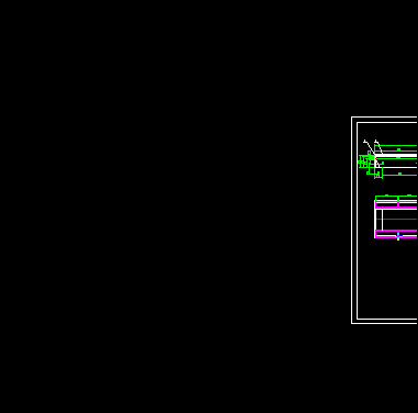

某图层被冻结了,关闭了,也被锁定了,为什么还能捕捉到该图层上元素的关键点?!!是不是失去了“冻结”“关闭”“锁定”的意义?

冻结、关闭的图层应该不可见,因此应该捕捉不到特征点,但锁定的图层是可见的,而且将锁定的图层设置为当前层,还可以插图新的对象,锁定的含义是对已经存在的对象不能编辑,因此锁定后如果绘制新的对象应该可以捕捉到特征点。

这个确实不合理,应该改进
