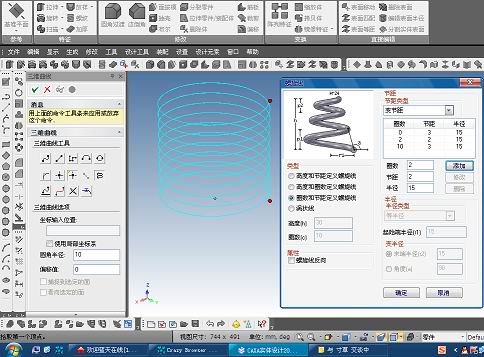

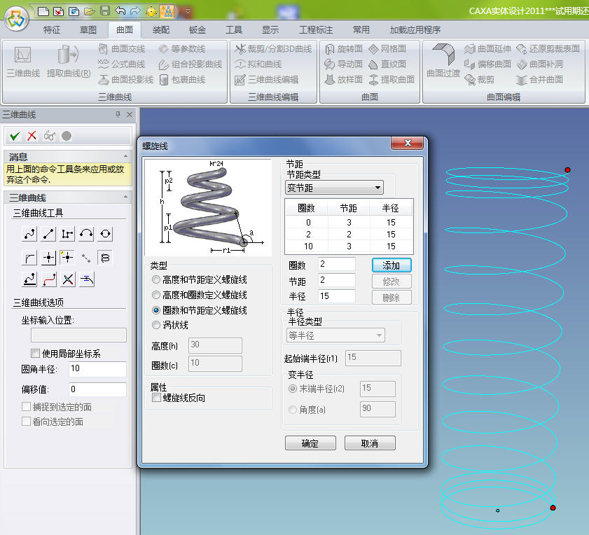

请教,利用三维曲线生成弹簧时,怎样定义三维曲线每一段的节距,我试了好多次最终就是逐渐增大的节距,无发实现两端节距小中间节距大的效果,实在是郁闷。还是请教老师说说如何设置。

使用三维曲线中的变截距螺旋线就可以定义没断的螺距了,如下图:

2007中没有这个功能,变截距是在2008r2后才增加的

wangchaofeng老师谢谢你的支持,我在就是弄不出来,不知道是不是哪里弄错了?实在是琢磨不明白了。看来真是老了......

鼓捣2小时终于把图片发出去了,哈哈哈。。。
