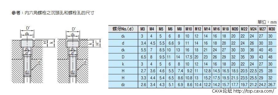

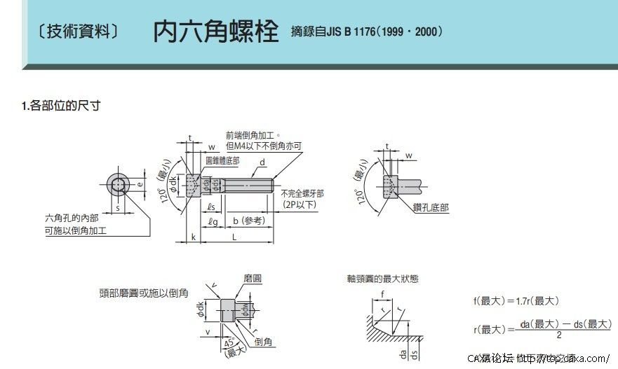

内六角螺柱 尺寸参数    自己做工装的时候常用的 内六角螺柱.pdf (369.29 KB, 下载次数: 9876)

附贴图
