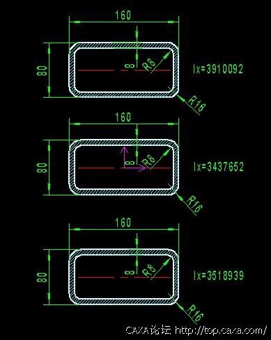

正设计一根用矩形钢管做的肱梁, 在计算强度时需要查询梁截面的轴惯性矩。先用矩形工具画截面外环, 多圆角后, 用等距线画出内环,发现查询截面惯性矩的值不确定!完全相同截面会随机出现至少有三个不同的结果(如下图及附件)。以上问题是在《实体》2011R4的《工程图》上发现的。查询结果直接关系梁的安全,希望尽快打个补丁。

应该是中间那个对,ACAD也是这样,中心在原点,结果才对。是不是又学ACAD学的。

这一向有N个模式可以选择。在立即菜单中切换。苟工用的是对回转轴的吗?

是回转轴

就是对回转轴X,ACAD对回转轴只有回转轴过原点才对。CAXA原来不管回转轴是否过原点均能算对,但R4只有回转轴过原点才对。

写错了! 是 Ia, 不是 Ix !
