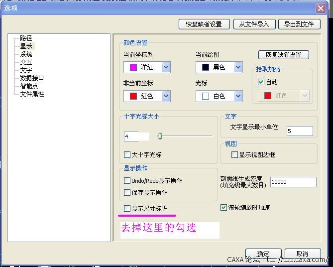

发表于 2012-5-10 16:54:00 | 显示全部楼层 |阅读模式
用2011R4打开一张ACAD用过的图纸,发现所有尺寸都有小叉叉,不管是正确的还是不正确的, 北部矿业CTDG0505干磁机.rar (163.84 KB, 下载次数: 8759)

 楼主| 发表于 2012-5-11 11:31:00 | 显示全部楼层
因为判断的法则是是否进行了文本替代,而不是尺寸是否与真实尺寸一致。
使用不同的方式替代,显示出来的叉子也会正确。
粗略看了几个尺寸没发现问题,如果有完全没有进行任何替代的尺寸有叉子那才是BUG。

 楼主| 发表于 2012-5-11 11:56:00 | 显示全部楼层
规则是是否进行了替代,而不是标注尺寸跟实际尺寸是否一致。
zhangfan 发表于 2012-5-11 11:45:00
现在情况是文本替代是正确的尺寸的时候也显示叉叉,只要替代了不管对错一律加上了标识,这好象不太好吧

发表于 2012-5-11 09:20:00 | 显示全部楼层
2074
17664
发表于 2012-5-11 09:32:00 | 显示全部楼层
楼主的意思是想说,为什么正确的尺寸也有标识吧?按道理,正确的尺寸不应该有标识。

发表于 2012-5-11 09:50:00 | 显示全部楼层

发表于 2012-5-11 12:29:00 | 显示全部楼层
回复 7# nie8888 的帖子
这才是原本设计的规则,程序无法精确判断替代字符串中哪个数据是尺寸。应该说目前的规则简单明了,是比较合理的。
而且替代尺寸是有不随尺寸编辑改变的特点的。这也是尺寸标识存在的重要原因之一。
