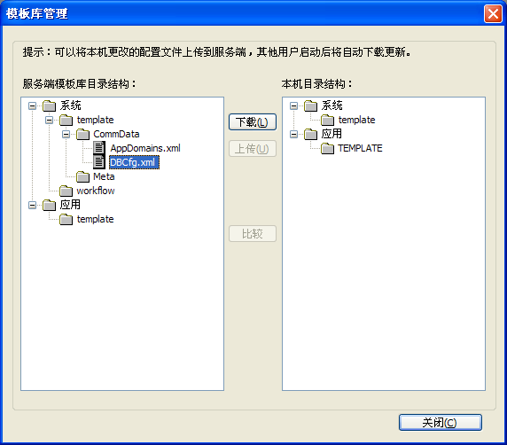

如何把2011一些界面订制文件,BOM表,系统配置等文件上传,以方便其它客户端更新?

用客户端的模版库管理。左边是服务端的,右边是本机的。例如我现在要发布下 viewmap.xml这个文件的话。首先这个文件属于系统文件,在路径\CAXA EAP\1.0\Syscfg\commcfg下的。所以我在服务端系统下新建一个syscfg文件夹,在在syscfg下建立一个commcfg文件夹。在左边客户端会自动的看到这样的文件夹,然后把本机的这个配置文件上传了即可。客户端在登录时就会自动更新了。说的好像有点乱。sorry

模板库是干什么用的?
一个应用程序通常包含可执行文件和配置文件两部分。配置文件通常是可以修改的,一旦修改,可能会对程序运行逻辑产生影响。
在协同管理系统中,配置文件分为平台的和应用的两类,又可分为影响最终数据产生的(全局的)和不影响最终数据产生的(个人的)。影响最终数据产生的配置文件通常就被放置在模板库中,模板库就是存放配置文件的电子仓库,它也在服务端。如果需要修改这类配置文件,需要在模板库内修改或者将修改后配置文件更新上传到模板库。这样模板库中的配置文件在应用启动后就会被下载并更新本地。不影响最终数据产生的配置文件通常是一些本地界面的配置,这些配置文件的修改只对应用界面产生影响。
模板库中配置按平台和应用分别存放。应用下载时,会把平台的和自身应用的配置文件下载。
如何更新和上传配置文件?
在图文档里提供了模板库管理工具,如下图:
png
png
“系统”指的是平台的,对应到这级目录:C:\Program Files\Common Files\CAXA Shared\CAXA EAP\1.0
“应用”指的是图文档,对应到这级目录:C:\Program Files\CAXA\CAXA PLM\2011\CAXAEDM。
用户修改本机的配置文件后,可以上传到服务端的模板库中。服务端的目录结构和本机是一一对应的,本机的目录在模板库中不存在时,需要先在服务端创建同名目录。用户修改配置上传后,模板库就会升级,图文档系统登录后会检测到服务端的模板库版本比本地高,此时图文档系统就会下载这些更新文件。用户可以上传一个配置文件,也可以上传整个目录。下载时,可以通过登录更新,也可以直接手工下载。需要强调的是,大部分配置文件是有多语言的,需要注意。
