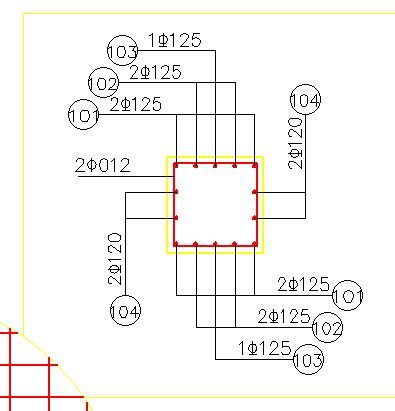

图片中建筑图中的钢筋直径符号在电子图板2011中如何输入

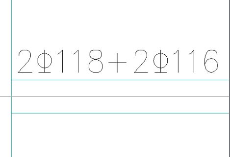

这是装了特殊字体后用电子图板2011打开的,但是要是用电子图板2011制图后要输入这种符号怎么办呢,插入符号中没有这种符号,是不是可以在插入中自定义这种符号呀?

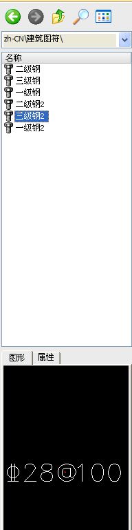

这些建筑符号是打开设计院发来的CAD图纸上的,如果不装特出字体这些符号都是?号的,在电子图板中只能打开不能输入。我想了个办法,就是把这些符号自定义为图库,用时调用,再修改尺寸就可以了。

这是我自定义的图库
