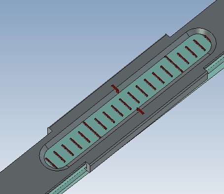

画了一个标尺,不知道如何在上面画刻度线,知道朋友的指教一下。

用分割实体表面的方法,将刻度线分割出来,然后对这个被分割出来的面进行填色,然后依次类推,做完一副刻度之后,将这些面做布尔加或者装配,然后再利用三维球做线性阵列,最后再与源标尺文件再做一次装配。。。

没有理解分割实体表面的方法,还是用拉伸特征做出刻度,附着到尺子上,这样做不太像吧。

分割实体表面是实体设计2011的一个功能

分割实体表面可以把特定的形状从一个或者多个实体表面分离出来。楼主可以尝试用草图画出一个标尺的轮廓,然后投影分割上去。
PS:为什么不直接找个合适的贴图贴上去,这样既简单又好看。

我是在尺面用拉伸除料做的.作图.设定除料深度0.01mm.完成后上色.
