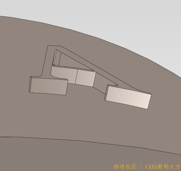

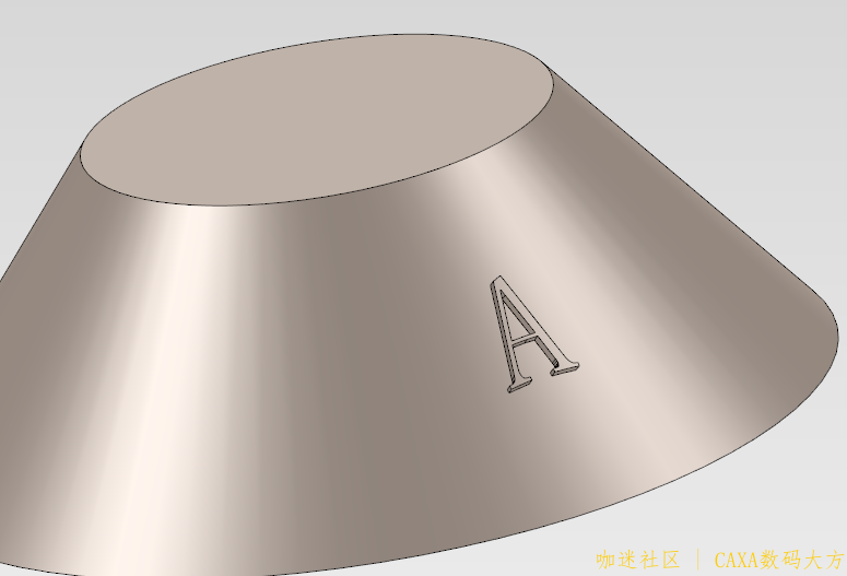

从感觉上看,文字只是倾斜投影,没有发生感觉里的倾斜曲面变形,比如文字上小下大的变形感觉,更像是文字单个倾斜加阵列投影产生的,和我前面介绍的方法没有什区别

区别大了去了。曲面搞文字,大部分都是玩包覆,做曲面拉伸或者成型,文字棱线都是垂直曲面的切线的。可不是看着像,实际做出来是要用的。caxa曲面文字羸弱就不多说了。你觉得行就成,但是别在这里误导新人。

那大神用个波浪形的曲面投影文字看看可以吗,学习一下,没打算误导新人。另外我没说我的方法做不到文字棱线垂直曲面啊
