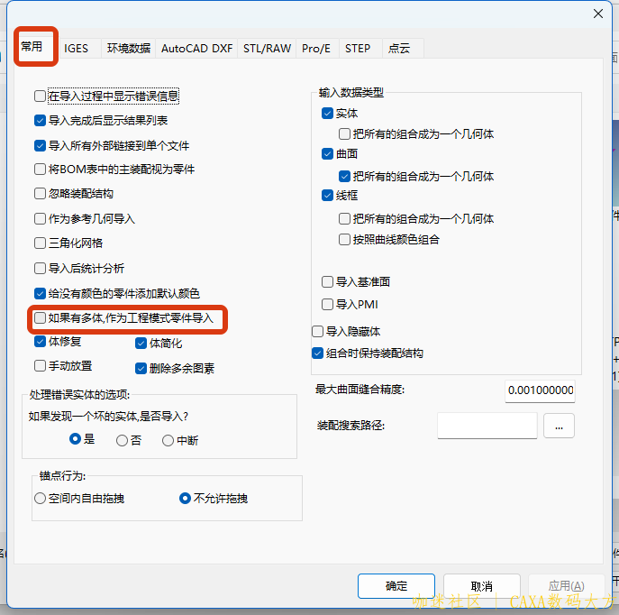

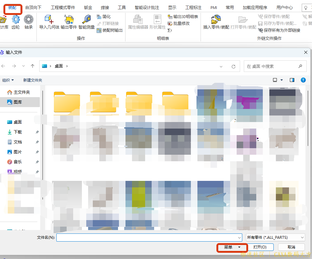

首先,工具栏,菜单,右下角选项,零件,核心改成a核心
然后,工具栏,装配,导入几何体,窗口右下角,菜单,导入选项,
a) 常规,去掉  如果有多体作为工程零件导入   的勾选,
b)step,点选定义
198
