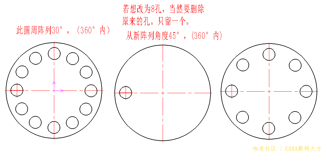

如下图,CAD里面有这个功能,但是在CAX找不到,每一次更改阵列都要删除原来的,重新阵列。
例如,阵列时选了12个孔,而我要更改成16个孔的话,需要删除原来的重新阵列,真的是超级不方便。

各有优势,有些CAXA有的CAD没有,选择谁就接受谁吧^_^

阵列时候用正常的阵列命令,改数据的话好像在参数里面。但是也非常难用。我一般直接复制过去。

和caxa3d串台了,是的caxa是个精简版的cad类软件

CAXA二维就是这样的程序,也不算麻烦。适应就好了。如下参考!

删了重新阵列,孔位还能设置的更合理,我没觉得不方便。

25中实现了关联阵列功能。
