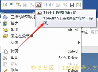

初始制图。工程图对应三维图,可以使用三维打开工程图功能。
三维零件改制时,图号做了更改,不论是工程图改名称或是另存为新图号的名称,三维打开工程图功能就不能用了

。。三维文件里面,实体的名字要和工程图一模一样。这里说明文件名称只是ics设计环境文件名字,改名字时候,建议使用2024sp1的装配里面批量修改。
学sw吧,把文件名称,模型名称,和工程图名称搞得一模一样。

不是装配件,单个零件不能使用批量修改

三维界面打开工程图的的条件是实体文件名,三维图名称与工程图文件名三项要一致是吗

实体名字,文件名字,工程图名字全部一样,放同一个文件夹。我这边玩caxaPLM+caxa3d,强制要求设计师这样做的。

修改文件名称时候,用装配里面的批量修改,建议用2024SP1,前几个月他们做了补丁,完善了这里,sp0
有bug。
就像sw修改文件名字最好用的是打包。
目前caxa3d修改名字最好用的是批量修改,必须用2024SP1
