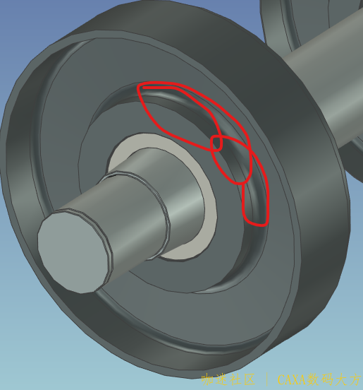

参数设计的零部件,修改参数后有的零件不能自动更新,要重新生成或者进一次草图才能更新,是什么原因?

楼主,你的实体设计版本多少,有问题的零件上传一下,研究研究

现在用的版本是2024sp1,模型是2023做的,貌似换了高版本,旧的模型就这样了

楼主,你修改的哪几个数据,下载下来检查了。很多公式啊,随便改吗,是不是改动的数值超过了允许范围,图示尺寸,如果改成80,就没有变化,因为尺寸超过允许数值了,改成30就变化了。这就跟版本没啥关系了
