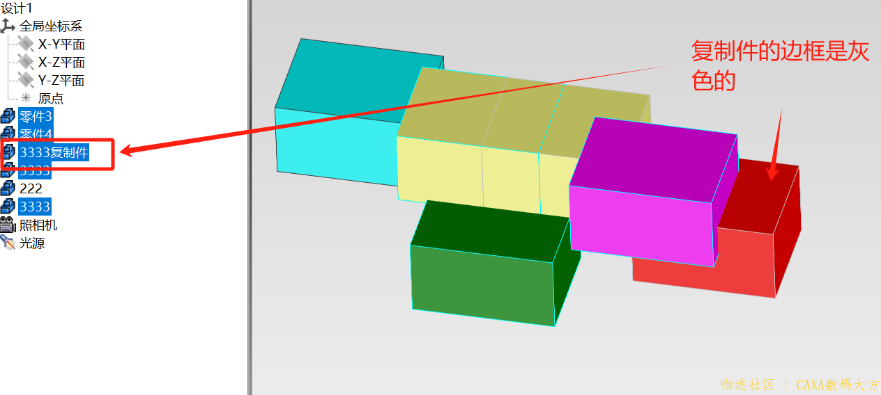

发表于 2024-7-18 16:05:33 | 显示全部楼层
复制件,也就是拷贝件的边框是灰色的。
