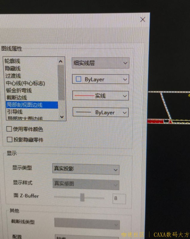

局部剖视图边线对不上
42
208
1940
1940
发表于 2024-6-8 09:30:30 来自手机 | 显示全部楼层 |阅读模式
边线是细线,实际是粗线

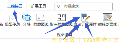

发表于 2024-6-8 16:15:45 | 显示全部楼层
bug,老早就有了,一直没改,目前只能用三维接口的  修改属性设置 来修改线条
