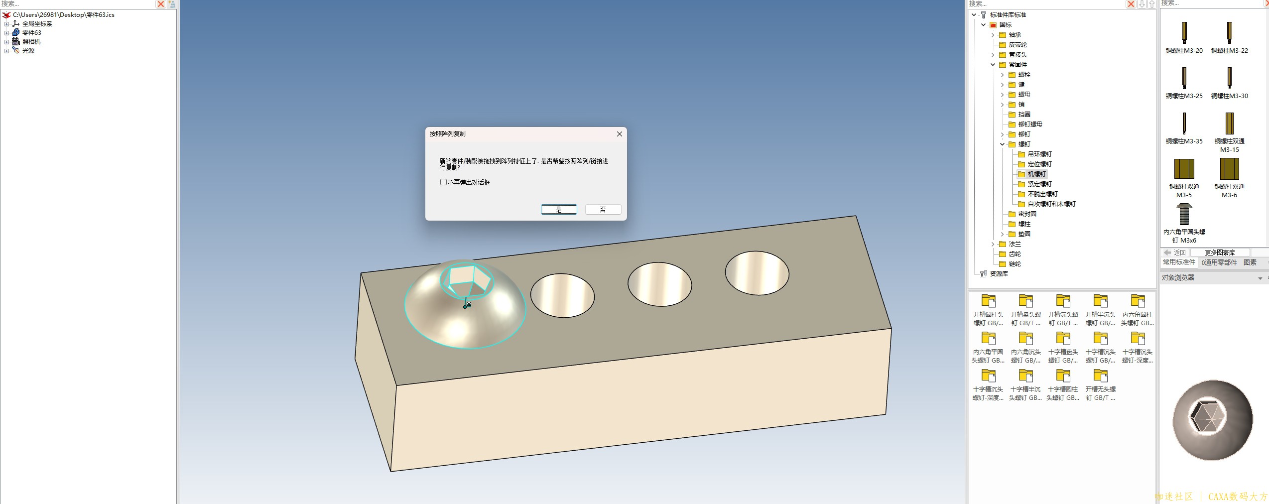

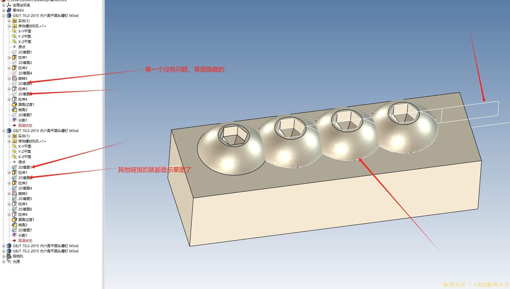

从图素库拖入,装配多个螺钉时,弹出阵列复制
安装好后,自动就把隐藏的草图全部显示出来了,还要每个去隐藏草图,这工作量太大了吧,是软件问题吗?怎么处理?

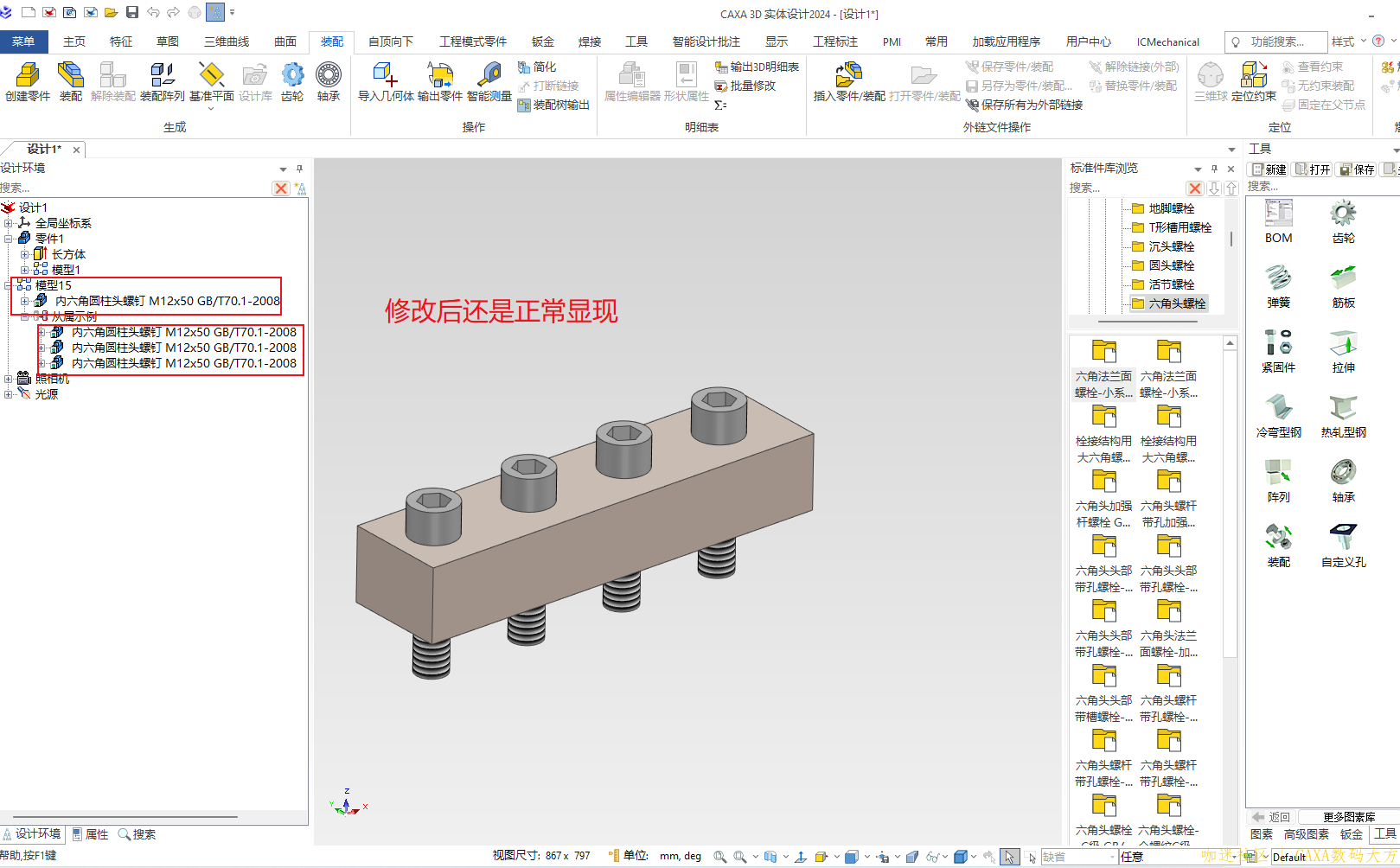

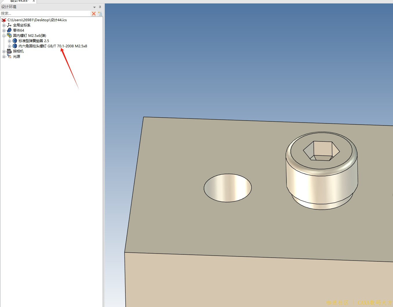

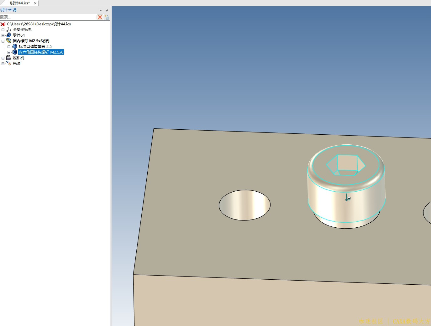

从图素库拖入的螺钉,修改长度后,文件名称中间自动加上了代号。
改长度后:
名称自动加了代号。对于做2d图纸,统计明细表排序将是灾难、、、

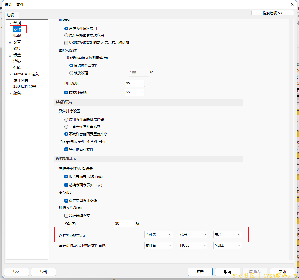

楼主,检查一下选项里的结构树零件命名规则工具栏,菜单,右下角选项,我用24sp1版本测试没有出现楼主的问题

我说的是从图素库里面拖入,不是从标准件拖入。我自己做的常用标准件库。
