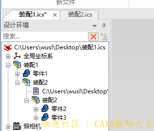

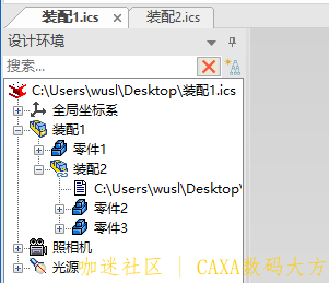

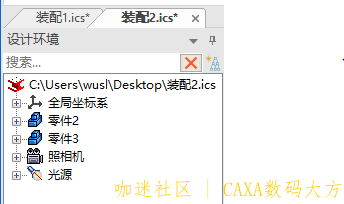

在大图里面没啥师,小图里面就遭罪喽。这些菜鸟画的图。
1,2状态的导入PLM系统没问题
3,4,5状态导入plm系统就有问题

可能是拍照压缩造成的,这个里面的问题是。在最高级别装配体里面,次级装配体正常,打开这个次级装配体的本地文件,环境里面是个散的状态,如果把这个装配体组合起来,填写属性卡的话,最高级别装配体进入caxaPLM做树形结构就会变成循环引用了。
这边目前上了全套的caxaPLM,
