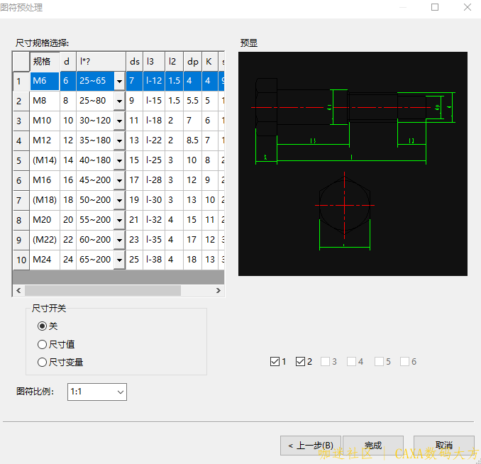

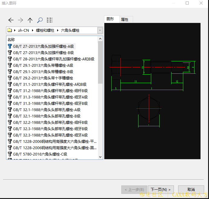

如题,不知道有哪位大佬遇到过没?我以为是软件安装问题,重装CAXA还是一样,又以为是装了AUTOCAD2022的问题,卸载AUTOCAD后还是如此。可以正常调用任何图符到模型空间,也能正常显示,只是插入的预览界面不显示图符的线条。总不能重装电脑吧?不知道是什么问题造成的!

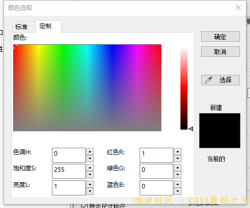

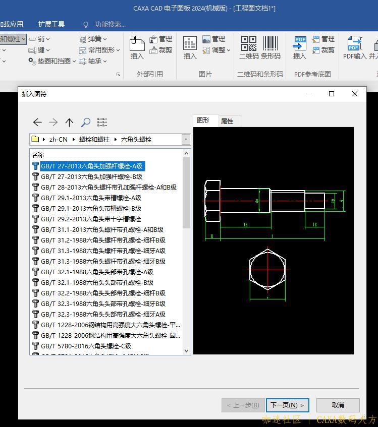

终于知道原因了,我觉得AUTOCAD2022的模型背景色不是纯黑色比较柔和,就把CAXA的背景色也改成非纯黑色,然后CAXA就把图符的线条自动改成黑色了。只要更改背景RGB色任一颜色非0,就会让图符里的线条变成黑色。
