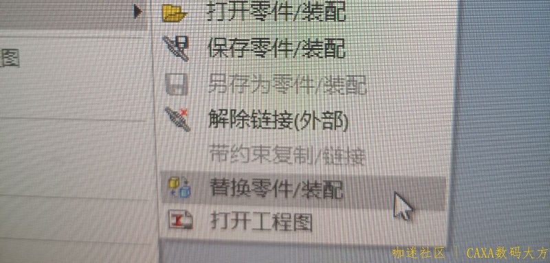

发表于 2024-4-13 15:46:52 来自手机 | 显示全部楼层 |阅读模式
零件是没有约束装配的,无论如何调整附着点锚点,都基本改变了默认替换的位置和放置角度
来自: 微社区
64292
64292
333
2022
2022
发表于 2024-4-15 08:55:51 | 显示全部楼层
有约束的零件,在替换模型的过程可以重新指定约束
