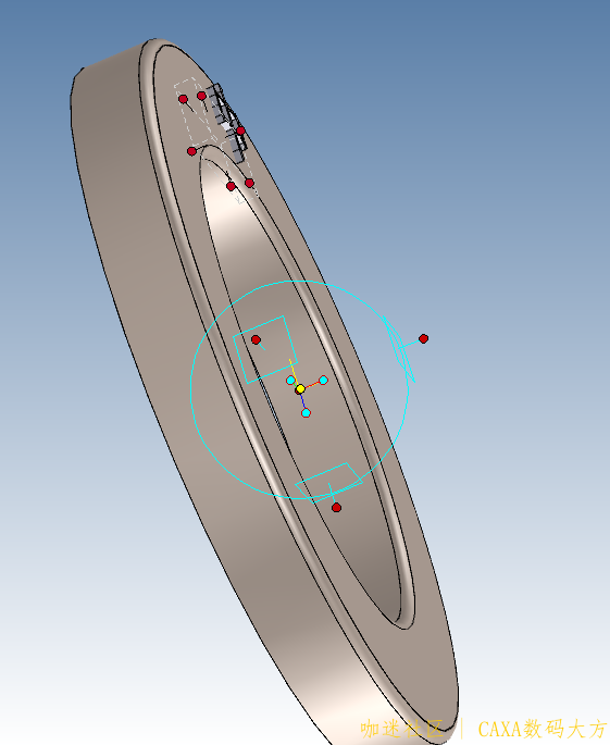

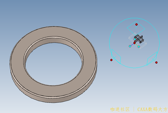

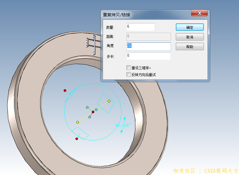

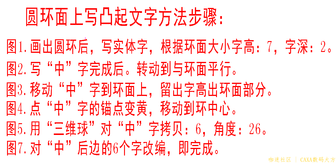

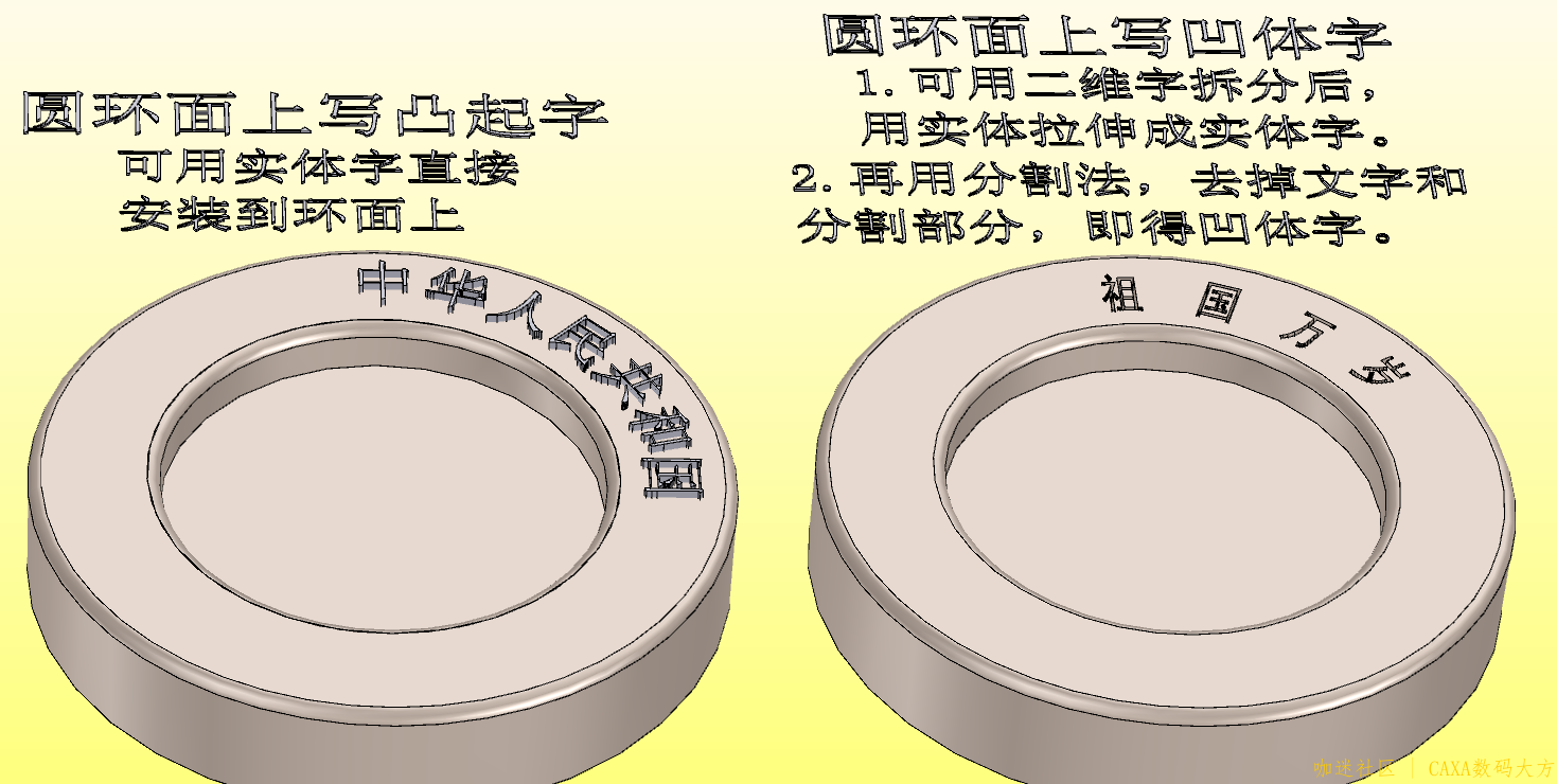

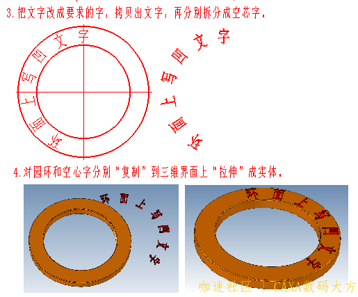

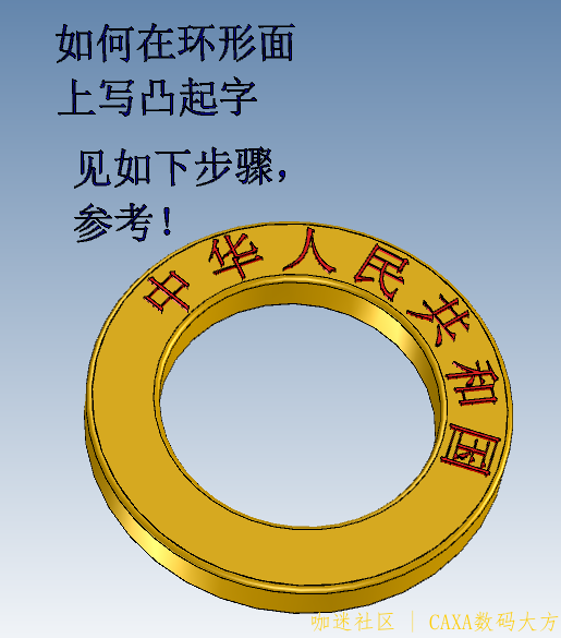

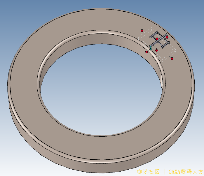

发表于 2024-6-1 20:19:17 | 显示全部楼层
环面上写凸起字方法步骤如下各图:
(用的是CAXA2015版,仅供参考!)

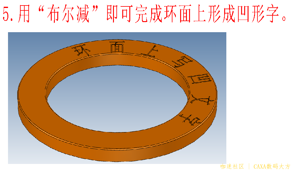

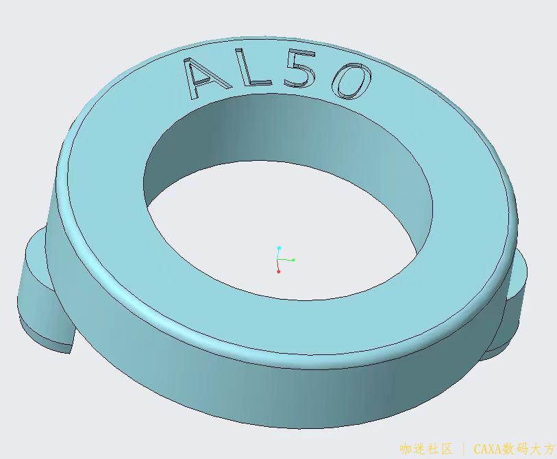

发表于 2024-6-2 09:22:17 | 显示全部楼层
cyzhlybwgl 发表于 2024-6-1 20:19
环面上写凸起字方法步骤如下各图:
环面上写凹形文字,仅供参考!

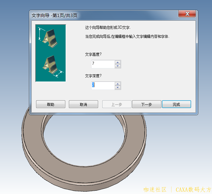

Bertrand 发表于 2024-4-1 14:42
Check this
https://community.ironcad.com/index.php?/topic/16673-text-on-an-arc/#comment-64384
感谢耐心的讲解及分享,辛苦啦
