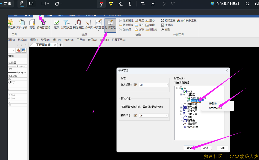

主要是针对电子图板2024版编辑旧版本图纸时粗糙度标准默认是GB/T131-2006,每次都要在格式里修改成当前粗糙度标准为GB/T131-93很麻烦,比较简单的方法就是把C:\Program Files\CAXA\CAXA CAD\2024\Support\zh-CN\StandardConfig.xml替换成2023版的StandardConfig.xml,或者直接下载我这个StandardConfig.xml文件,里面是删除了粗糙度新标准的。但用2024版新建图纸仍旧会默认是GB/T131-2006,可以在格式-样式管理-粗糙度中把GB/T131-93设为当前然后保存为模板,这样就不用每次都去修改了,或者直接用老图纸的模板也可以的

不好意思搞错了文件,上贴作废,应该是替换C:\Program Files\CAXA\CAXA CAD\2024\Support\zh-CN\StandardConfig.xml,这个附件里面是删除了粗糙度新标准GB/T-2006的

经验证这个方法有效

对我来说无效,打开老版图纸还是默认2006。新建图纸没有替换文件前用的老模板默认也是93。

用第二次的文件覆盖,2024有效的
