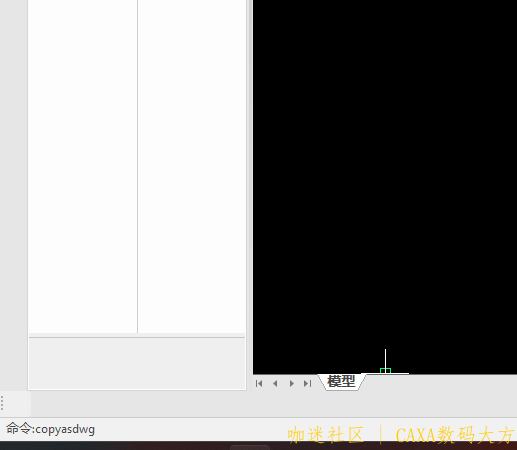

发表于 2024-4-10 16:52:14 | 显示全部楼层
yc7531836 发表于 2024-4-9 13:04
CopyGenTmpFile与copyAsDwg这个值在哪儿设置?我刚刚装好2024,想吧草图复制到soildworks里 ...
直接输入命令回车即可,按左下角提示输入DWG版本
