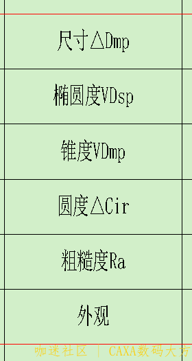

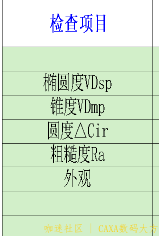

如图,少了一个尺寸,手打之后会自动消失,调整成过程卡和工序卡不关联之后能正常输入内容。怎么办?

设定成过程卡和工序卡双向关联?

下面这个卡片是不是没有设置为表区,那这个单元格是单独设置的吗?可以查看下这个单元格,有没有被设置为“域”
