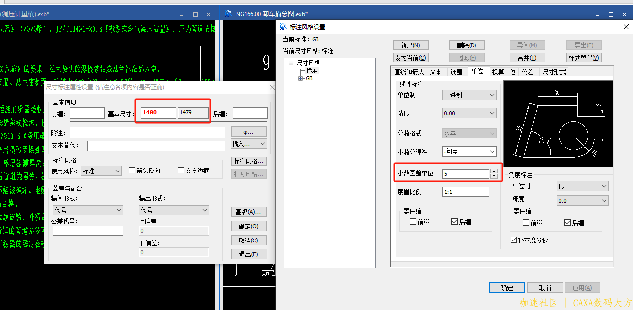

1479圆整到1482,或者358圆整到360,这个小数圆整单位是啥意思,为什么从0开始设置,到5才能变成整数?这个数可以一直变大,是啥意思?

设置为0,表示不做设置。设置为1,表示圆整后的数字能被1整除,相当于整数。设置为2,表示圆整后的数字能被2整除。……设置为7,表示圆整后的数字能被7整除。以此类推。当然,圆整后的这个数,一定是最接近原始数的一个。
