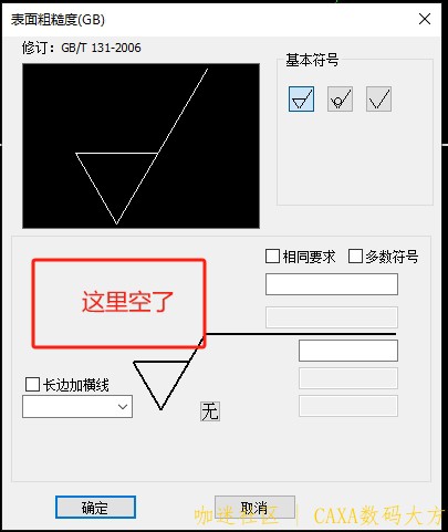

不可以选择粗糙度,选框消失了

同样的问题,坐等回复。。。

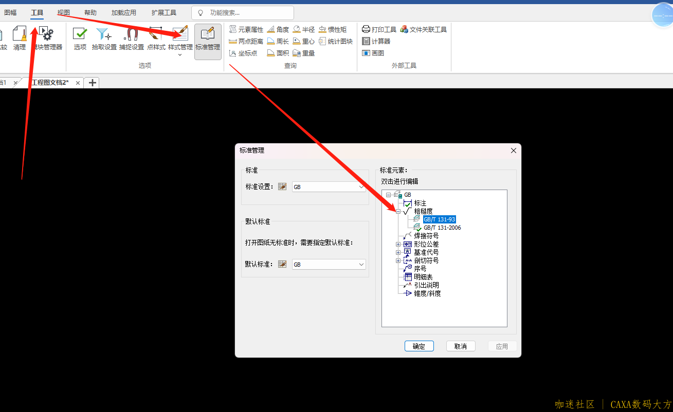

现在默认加载为06标准粗糙度。可在选项卡-工具-标准管理-粗糙度,切换为93标准的粗糙度,即可恢复。

这是添加的新功能,2024版本的粗糙度支持2006的标准了,具体使用方法可以见更新说明或者帮助。
