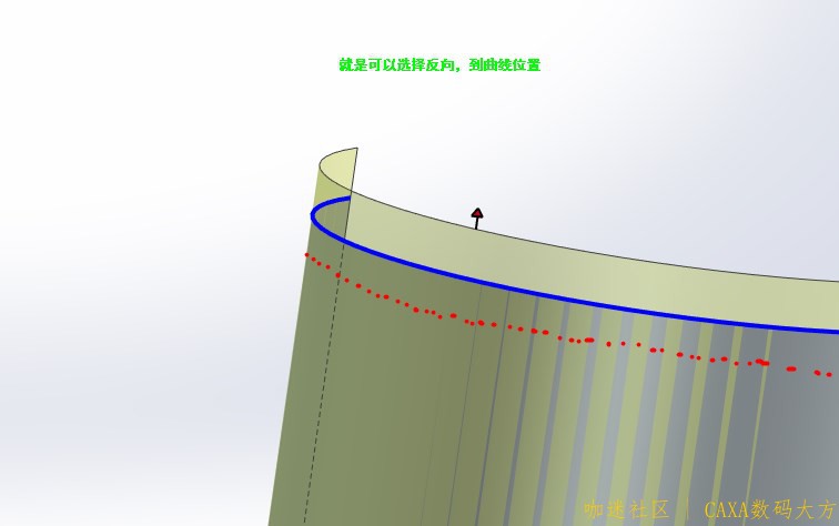

发表于 2023-11-30 08:45:57 | 显示全部楼层 |阅读模式
如题  :求大神帮忙,2021版曲面延伸功能,能不能反向延伸。就是选完边线曲面向里缩。

发表于 2024-1-11 13:07:41 | 显示全部楼层
向内收缩是什么意义呢?如果是平面,向内就重叠了

 楼主| 发表于 2024-1-12 12:43:05 | 显示全部楼层
相当于等距时,向内等距。不知道别人用不用得到。我做注塑件的时候,感觉有用。

发表于 2024-1-28 11:10:59 来自手机 | 显示全部楼层
向内收缩是向内剪切缩小,不会重叠的  不然想缩小曲面 要建立个曲面 再修剪 多一些些步骤
