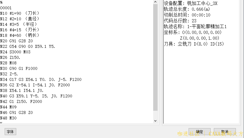

从CAXA制造工程师2016到2022,一直在试着改后置文件,希望能按自己想象的方式出程序。
结果有几个小的问题,许多年了都没有改进,让人有些许的失望。

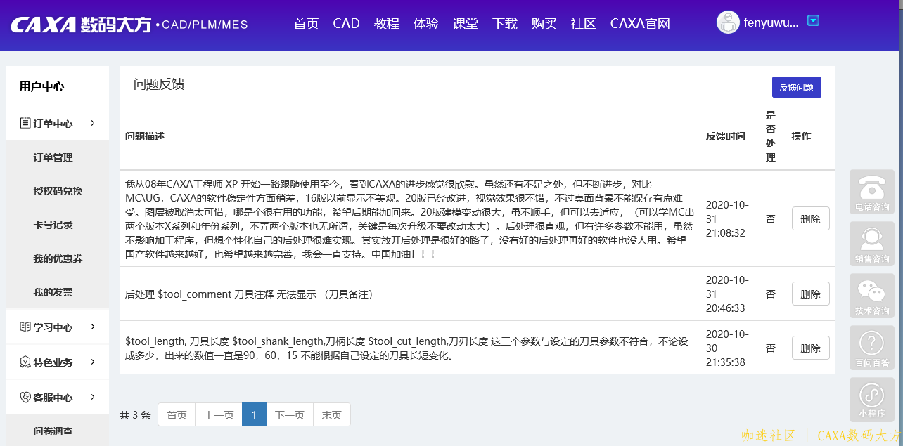

这是2020年反馈的问题,根本没人理,一直到现在也没人关注。
最近看出了CAXA制造工程师2023试了一下,结果依然没有改进……

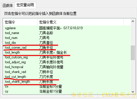

标红的几项,加入后处理文件后,得到的结果……

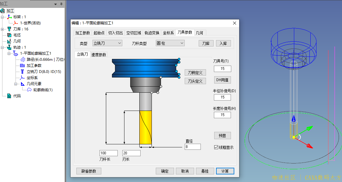

设置的刀具长度,直径,刃长,都没用,试了一下,不论设多少,都是同样的数值。也就是几个参数是个摆设,没有用。希望CAXA的工程师们能改进一下。小问题,很多年了,总要一点一点改进吧。
