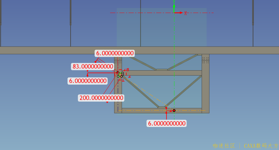

求大神指教实体绘图以XY周为基准给约束以后,修改实体配合后只是实体移动了XY基准没动。如何操作能让基准随实体一起移动

楼主,你的是不是工程模式零件(结构树上是齿轮图标),还是创新模式图标(积木图标),你截图的是草图编辑状态,坐标系是不会动的,创新模式下要激活三维球来移动坐标系

工程零件模式
