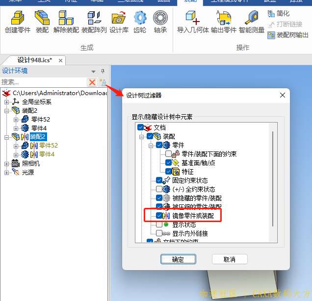

您是否可以贴出说明一下,使用三维球进行镜像操作吗?是生成镜像复制还是镜像链接?您说的“关联”是指装配的子零件或者零件的父装配吗?
另外,您在设计树上,将镜像图标打开,查看下镜像出的零件或装配是否生成

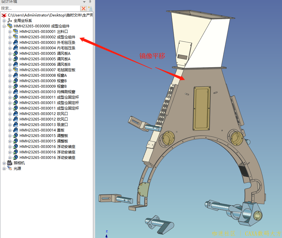

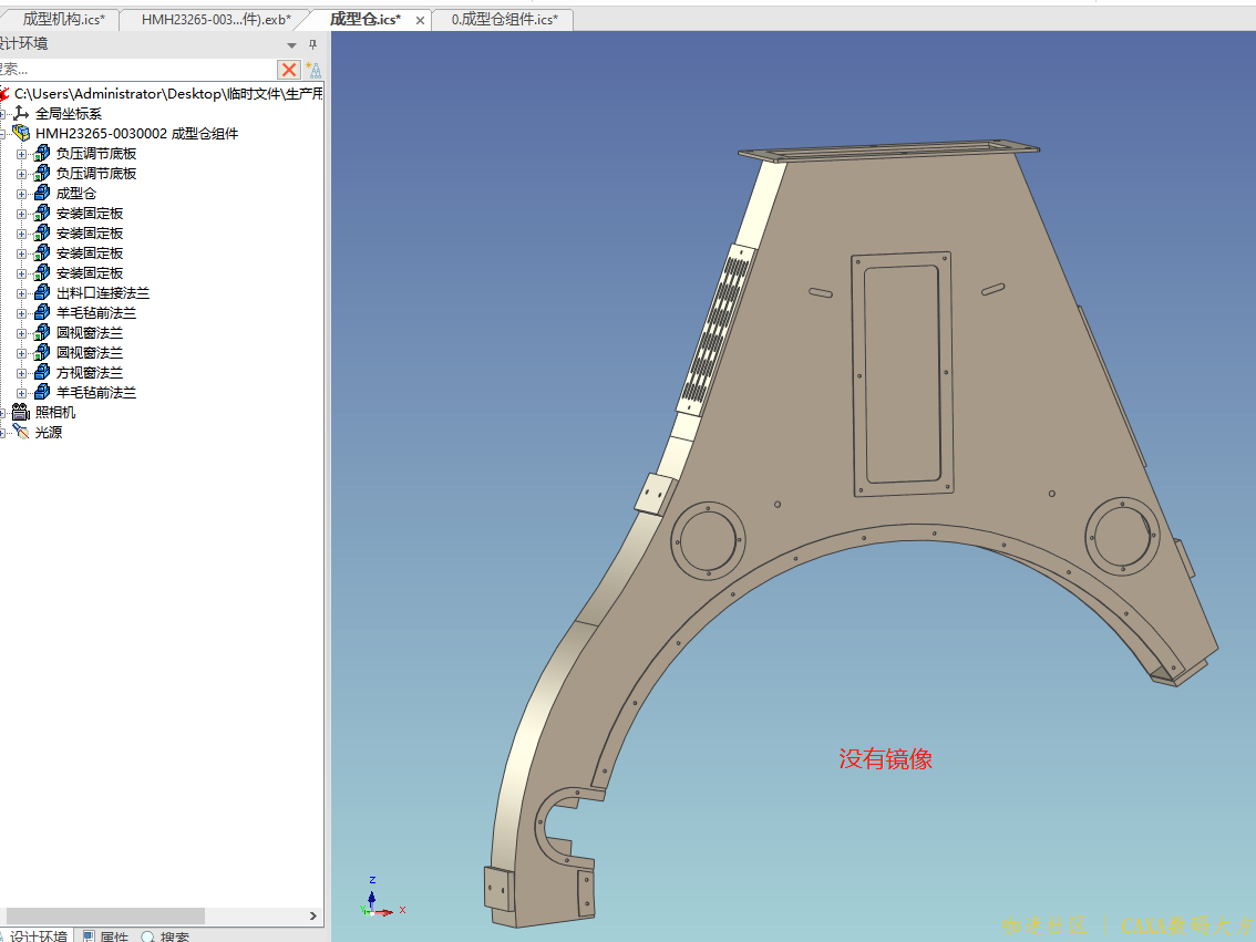

部装里零件做了镜像,总装对应零件跟随镜像,但关联的零件与工程图没有跟随镜像。
部装里做了零件镜像
部装里做了零件镜像
总装里有跟随镜像
总装里有跟随镜像
零件没有跟随镜像
零件没有跟随镜像
