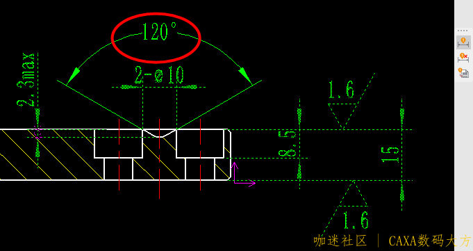

拾取“生成尺寸气泡”命令,不管是框选下图所有尺寸还是单选角度尺寸,都不能选中角度尺寸。SP0版本无此问题。
因为有用人反馈,用户不用,所以暂时隐藏了。
在2024SP0,可以这样调出来:
点击“生成汽泡命令”
点击“ctrl+右键”,调出对话框“拾取过滤设置”
然后框选,即可。
另外,您做“检验基准书”,可以采用CAXA工艺图表,或新的CAXA 生成汽泡图.png 电子图板

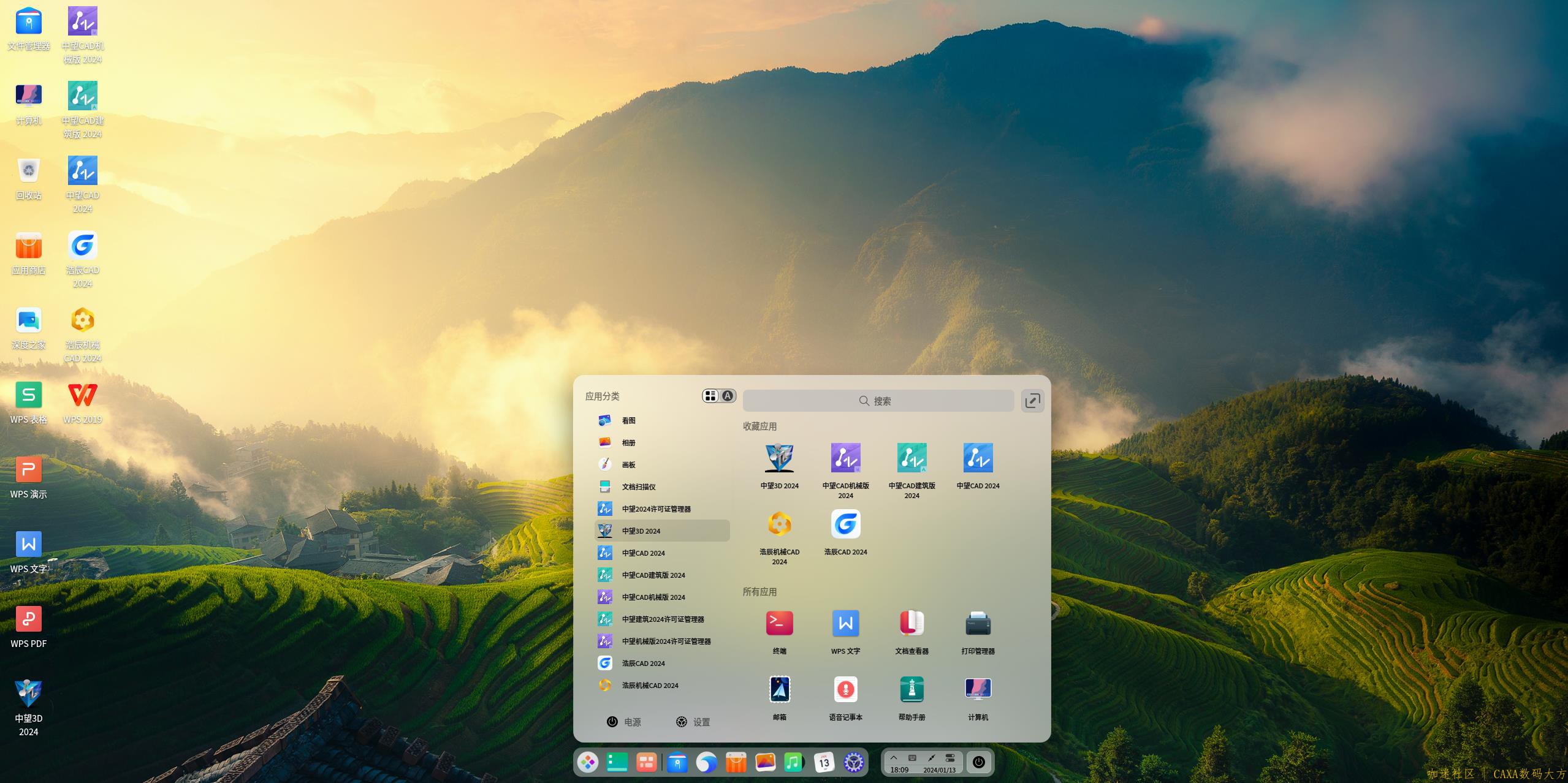

这个功能是我5年前提的。真是感动。
相应速度感人,发帖说了很多要素无法识别,似乎没人回应。
中望是越用越好用了。Windows和Linux系统都在用。
其实吧,呼吁适配国产Linux系统已经8年多了,没耐性再发帖子了。
就好像牛干活一样,有的只需鞭策1下就知道了,但有的要一刻不停,结果就是优胜劣汰。
使用国产系统是历史必然,有兴趣可以慢慢用起了。

发表于 2024-2-27 09:22:08 | 显示全部楼层
在2024SP0,可以这样调出来:
点击“生成汽泡命令”
然后框选,即可。
另外,您做“检验基准书”,可以采用CAXA工艺图表,或新的CAXA  电子图板
