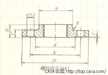

首先读图纸并关注其表格,弄清楚零件的形状及其变量。有公式关系的确定变量和因变量。

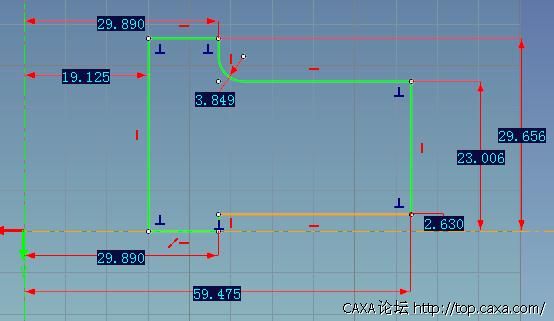

1)按照图纸绘制草图,并按照图纸添加智能标注,智能标注可自动生成系统定义型参数。

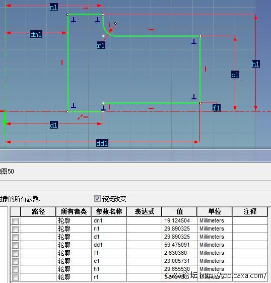

2)草图状态下进入参数表,此时草图上的尺寸会变成变量名,方便区分。按照变量设置参数名称,方便辨认,重名时加上好理解的前缀或后缀。
3)完成草图,利用旋转操作生成无孔的法兰盘。

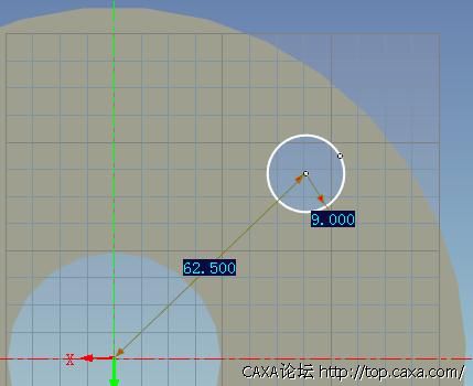

1)在法兰底面建立草图,选择底面是因为它是法兰草图中的基准。可使用三维球调整草图中心到法兰中心。绘制草图并添加智能标注,这样参数表中会自动添加孔半径和孔中心距两个参数。

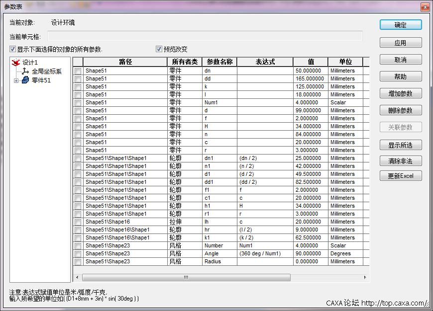

3. 增加参数和表达式
1)选择法兰至零件状态,通过右键菜单进入零件层次的参数表。按照手册的表格增加若干参数,参数值可定义为DN10中的值。注意孔个数参数为比例因子,其它为长度参数。
2)然后将零件状态的参数通过表达式与形状参数之间建立联系。注意阵列角度和阵列个数之间的表达式为360 deg/Num360后有空格,deg是度,为角度单位。

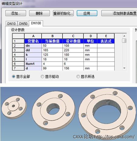

4.  系列化图库
1)选择法兰零件,单击“加载应用程序”中的“添加变型设计”,然后单击“编辑变型设计”。为零件添加DN50DN100两个系列的值。
2)将该零件拖放到新建的设计元素库中即生成一个系列化图库。
