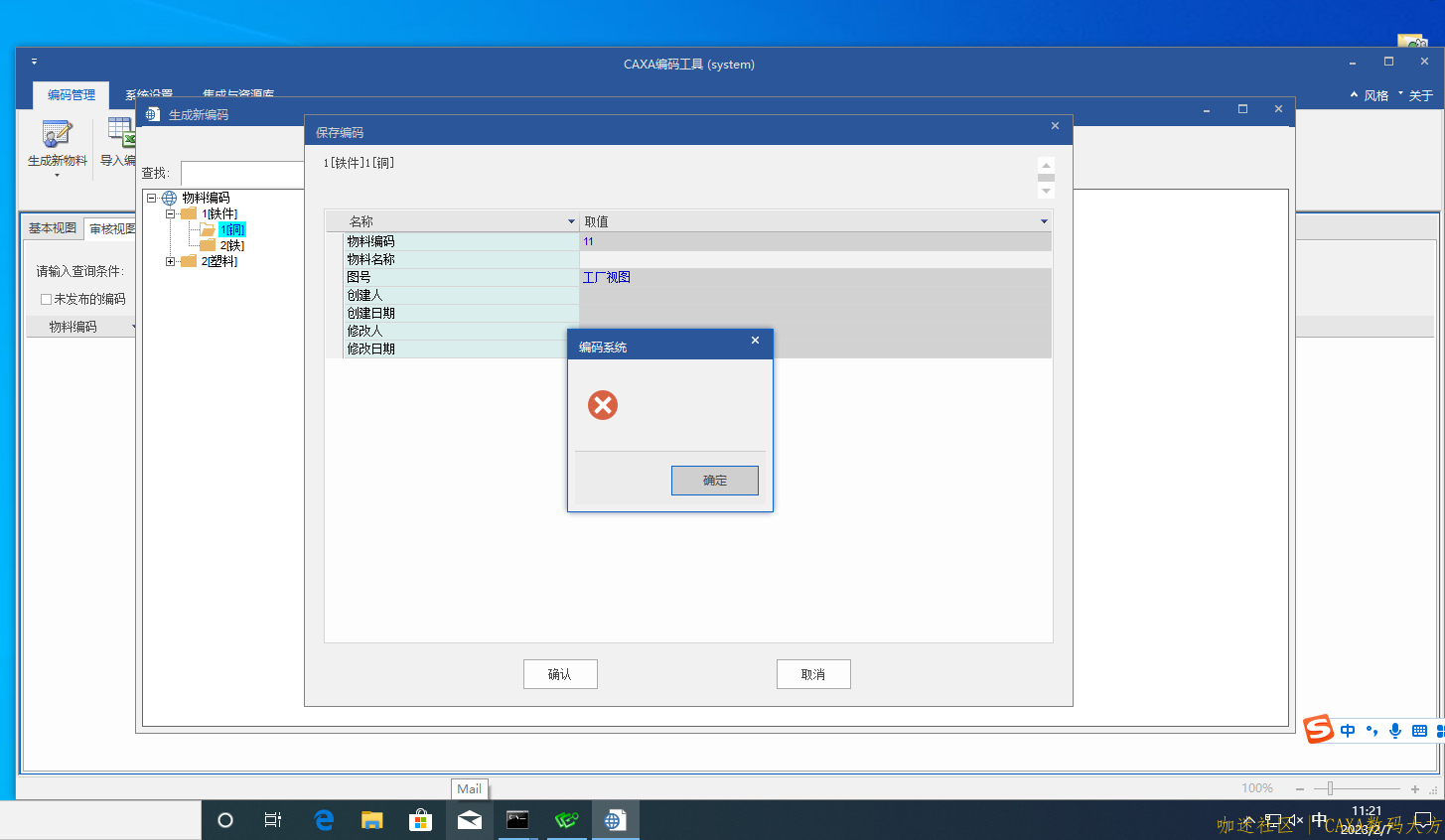

安装了CAXA PLM SP2自带的编码工具,设定好编码规则后进行编码生成,但是弹出一个空白的错误窗口,有开了权限了,有没有大佬知道是怎么回事

你好!有一种原因是没执行属性查看,就是字段没创建,要system登录,点击属性查看--更新表,还有一种可能是,服务端json文件没更新,如果是第二种情况,加qq361658140  我远程看看
