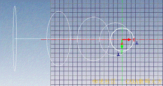

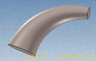

用“放样向导”很方便画出变细弯管。

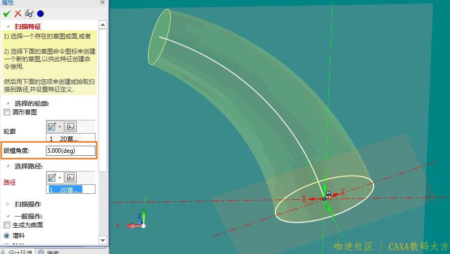

可以用扫描
