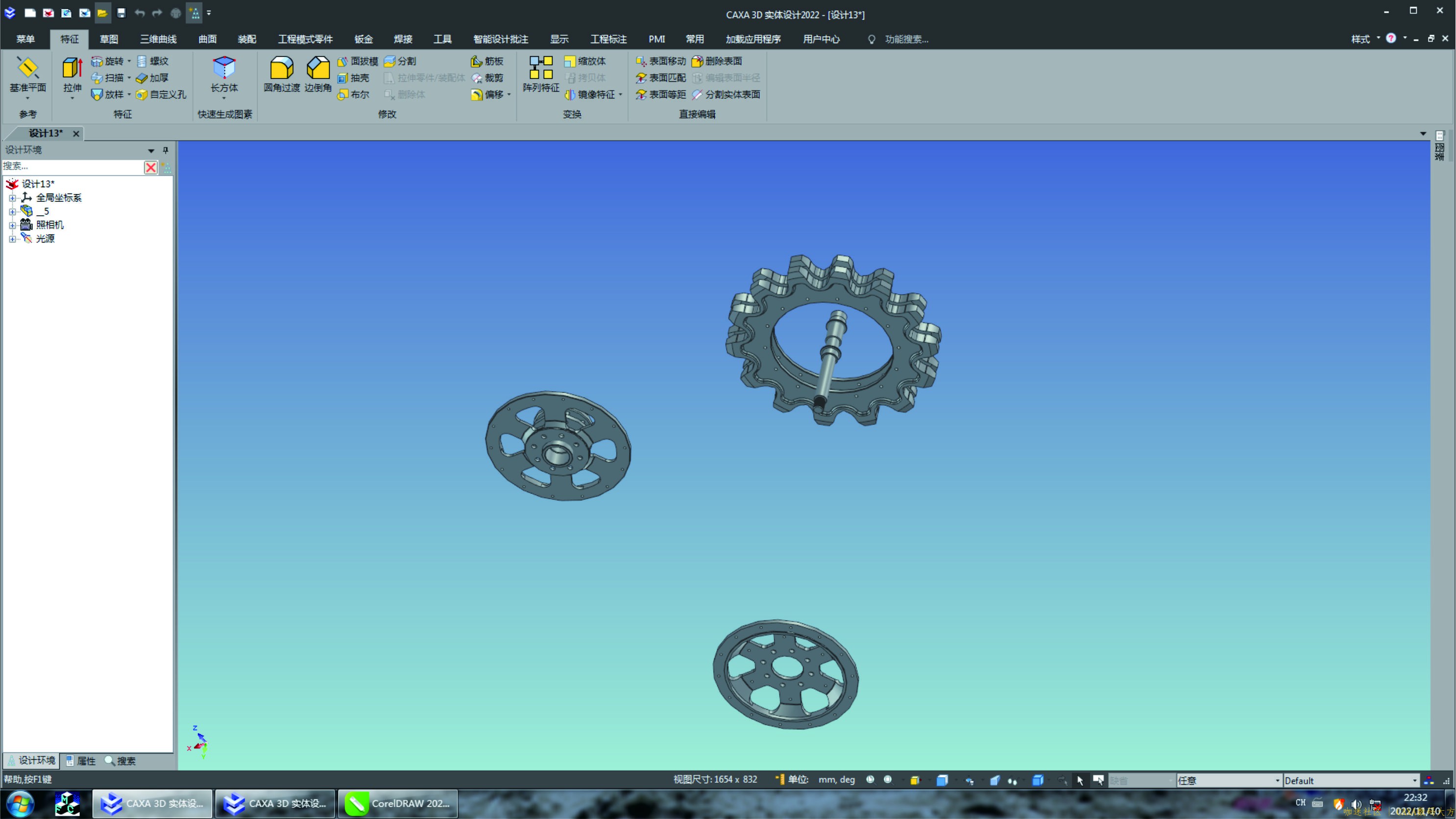

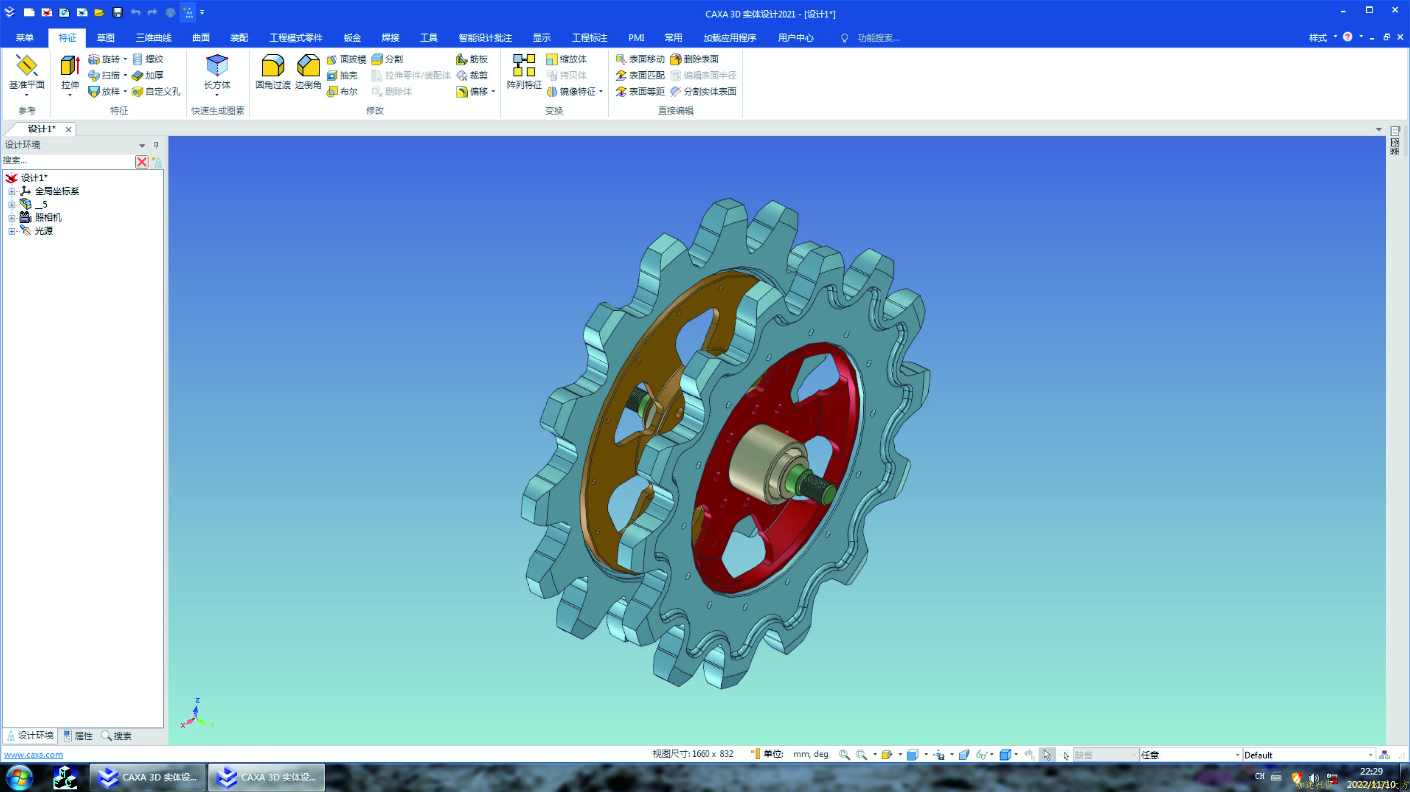

今天发现用2022版实体设计输出的.stp装配文件,自己打开是一堆装配关系混乱的零件。而用21版实体设计打开则正常。具体见图

 楼主| 发表于 2022-11-10 23:07:54 | 显示全部楼层
用22版随便生成几个零件(单独保存),然后把零件进行无约束装配后再装配成一个装配体,点击装配体输出为*.stp文件。随后再用22版打开这个文件,之前的装配位置就乱了。

发表于 2022-11-16 08:51:04 | 显示全部楼层
我按照您的方法尝试创新和工程模式的装配体,也都没发现问题~~您把三维数据接口重新安装试下看?
如果还重现的话,您把文件上传下,我们看下~~

 楼主| 发表于 2022-11-17 14:26:19 | 显示全部楼层
如果还重 ...
重装后问题解决了。软件的稳定性还是有待加强。
