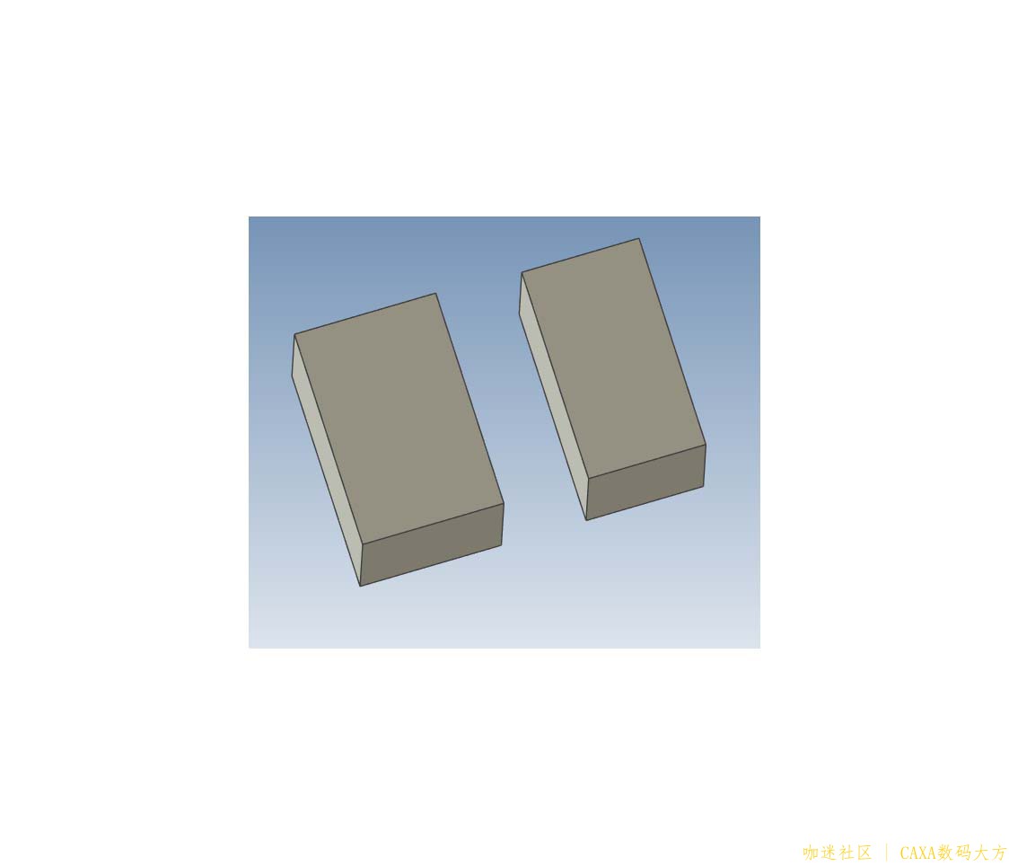

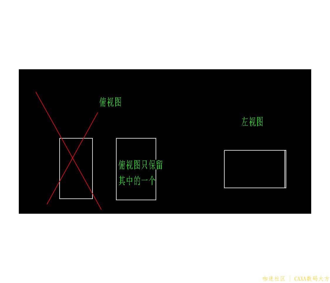

我有个零件,相当于是在草图上绘制了两个形状,然后生成实体一个,如图示。在生成图纸上,俯视图上有两个相同形状,我现在想只保留一个,就是这个效果,看看如何操作呀?

裁剪视图,把左边的框在你画的线外

这是两个零件还是一个零件的两个体?又或是一个零件的两个特征
可以在三维中将多余的,隐藏或者压缩,无论是零件、体、还是特征都方便
如果是在工程图上操作,可以在投影设置时,隐藏不需投影的零件
如果是投影后可以隐藏图线或者右侧视图树上选择零件隐藏
