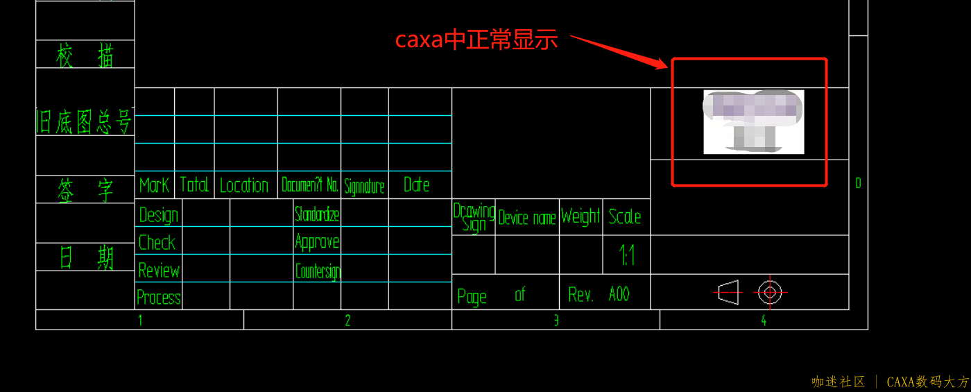

1、caxa的标题框中添加公司logo图片之后,转换成DWG,在cad中不显示图片,只显示图片路径(路径就是桌面,但是桌面上的照片我已经删除了,但在caxa中还能正常显示),求大神指导帮助

这个问题目前只有一个解决方式,点击插入对象,新建画笔图片,将需要插入的图片复制到画图工具内,调整画板大小与图片一致即可。这样另存dwg时,就不会出现图片了

你这是路径没找到,caxa插入图片后可以将原图片删掉,但是autocad需要将图片文件放在指定路径,在AutoCAD中插入图片,然后选中后右键“外部参照”找到图片的位置即可。caxa在这方面做的比autocad好,caxa是直接将图片嵌入文件,cad还没有此类功能。
