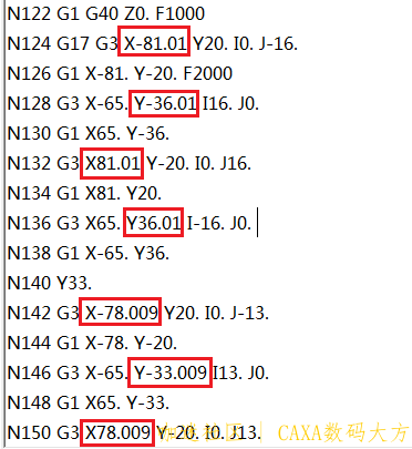

如图所示红色框中的坐标,圆弧插补的代码为什么后面多出小数点为,跟后面的直线插补坐标不一致。这样在caxa制造工程师里可以仿真出来,但是导出代码到斯沃数控仿真软件就无法将直线插补加工到,将后面的小数位去掉后,就没问题。
