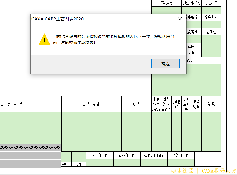

发表于 2022-5-19 15:41:00 | 显示全部楼层 |阅读模式
表区问题,不知道是哪里出了问题

发表于 2022-8-9 10:35:44 | 显示全部楼层
检查一下这个卡片对应的续页,应该是自定义了,不是同样的卡片,而这个续页卡片表区与当前这个卡片的表区设置是不一样的
