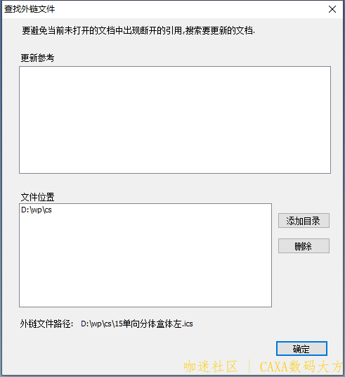

我在重名零件时,弹出: 1.png
点击确定后,需要等很久(大概等一分钟左右)再弹出:
请问这个需要等很久是为什么呢?是我哪里没有设置好,还是怎么回事。

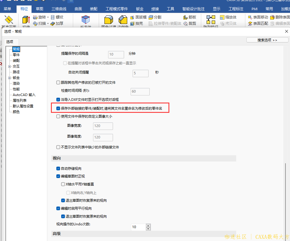

这个是修改外链零件名称会触发修改对应的文件名的功能。设置在选项里
这时会搜索到对应的外链文件,时间应该是很短的,不会到一分钟。

感谢回答,我这边测试了一下,应该就是你说的在搜索对应的链接文件,但是文件多的时候就会等待非常久(难受)。我用的是2022版,我这个图每次改名称用时55秒左右。文件较大上传不了
我的测试感受:每次都会搜索文件夹下的ics,和exb文件,文件越多越慢,而且不管这些文件和这个图本身是否有链接关系都会影响速度。
你可以拿一个文件多一些的图来测试一下吧,或者把文件多复制些到文件夹里面
