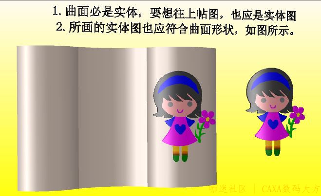

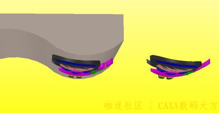

往实体曲面上帖图真不知如何贴。
但如下可参考!

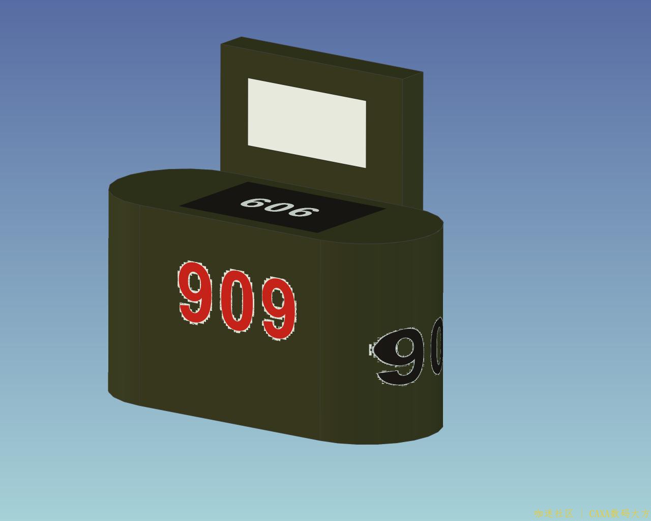

今天对贴图功能做了试验,所贴图案为909数字,分别搞了两种颜色并将其背景互换,具体见上图。贴图结果见图5。
白色背景可以贴并能设置背景透明(边缘比较粗糙),黑色背景无法实现透明,红色背景显示为一块白色。另外,无法在一个面上贴第二张图。不知是操作问题还是软件问题?

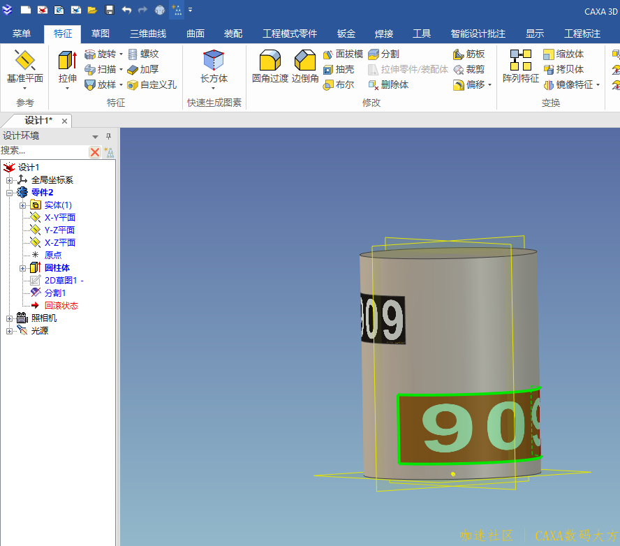

发表于 2022-4-21 10:56:09 | 显示全部楼层
可以用草图曲线,用“分割实体表面”的功能,按照贴图的位置,将曲面进行切割。
然后选择切割的面,通过“智能渲染”增加图片

 楼主| 发表于 2022-4-25 19:11:11 | 显示全部楼层
谢版主,受版主“分割实体表面”启发,文字类图案先拉伸为实体然后用“分割实体表面”再用填充颜色可以获得清晰的轮廓,效果更好!
