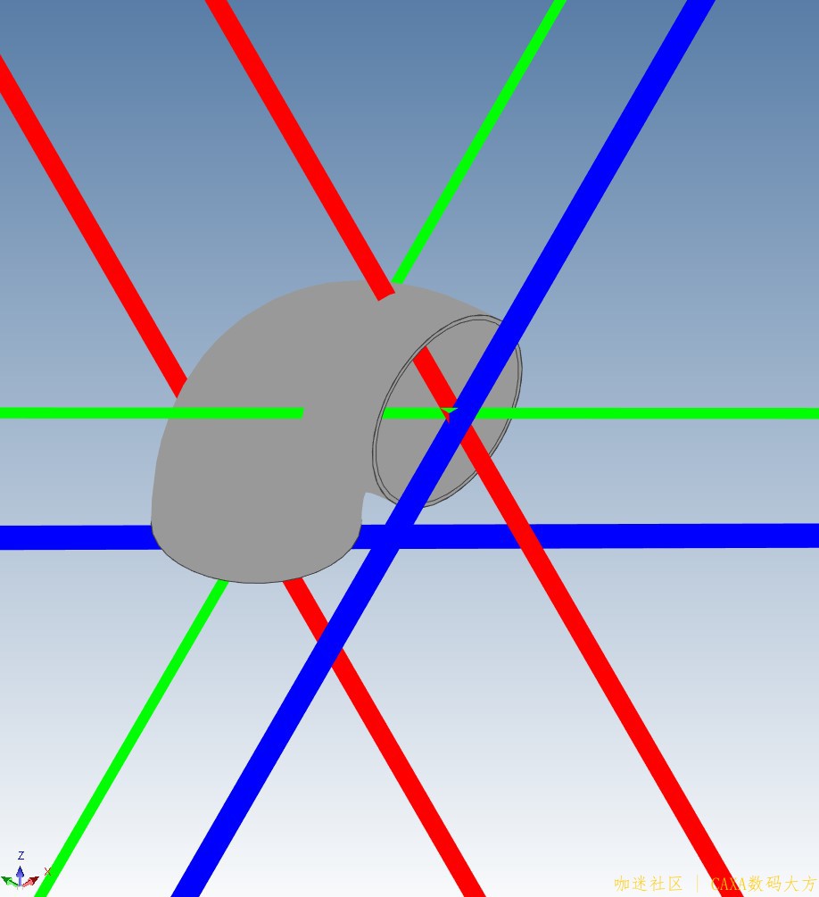

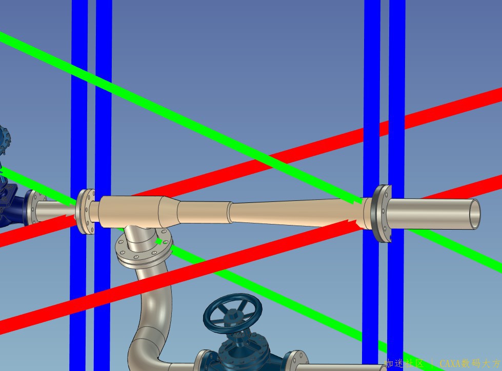

在拖动颜色到一个装配件的表面后,提示更新什么链接文件,选了同意,结果就出现如图这样的颜色线了。回退也没有用。后来另外从图库中加一个弯头,怎么也成了这样了。看起来这似乎是通过圆心的XYZ坐标轴似的,转动一下颜色的宽度还在变化。不知道怎么消除,请各位大神帮帮忙,谢谢!

保存—退出—再重启,看看。

发表于 2022-4-6 08:17:16 | 显示全部楼层
工具-重画 试一下

保存—退出—再重启后那个新加弯头没有线了。但那份有问题的原图还有,然后用工具-重画搞了一下,原图中线有也没有了,谢谢两位。

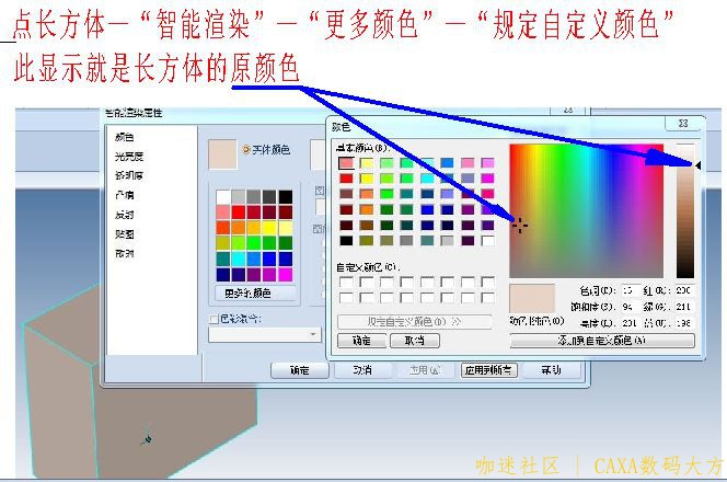

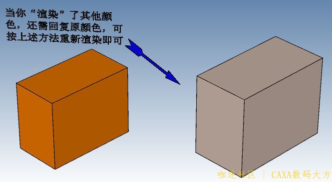

再多问一个问题。把颜色拉到零件上了,零件上就有了颜色,但想去掉颜色,回到原图的那种什么特殊颜色都没有附上的状态却再也不行了,请问知道在哪处理吗?

 楼主| 发表于 2022-4-6 13:40:28 | 显示全部楼层
谢谢回复,保存—退出—再重启后那个弯头的线没有了,但原来那个件的线还在,然后再用 工具-重画 处理了一下,那个线就没有了,谢谢帮助。
另外,还有一个问题。我把颜色拉到零件后如何取消这个颜色?试了很久只能改颜色,不能回到最初画图那种自然的颜色了,有知道怎么做吗?谢谢!

发表于 2022-4-6 18:13:26 | 显示全部楼层
深蓝爱计算 发表于 2022-4-6 13:40
谢谢回复,保存—退出—再重启后那个弯头的线没有了,但原来那个件的线还在,然后再用 工具-重画 处理了一 ...
粗略回复原渲染颜色,参考!
