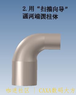

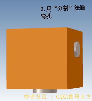

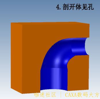

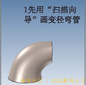

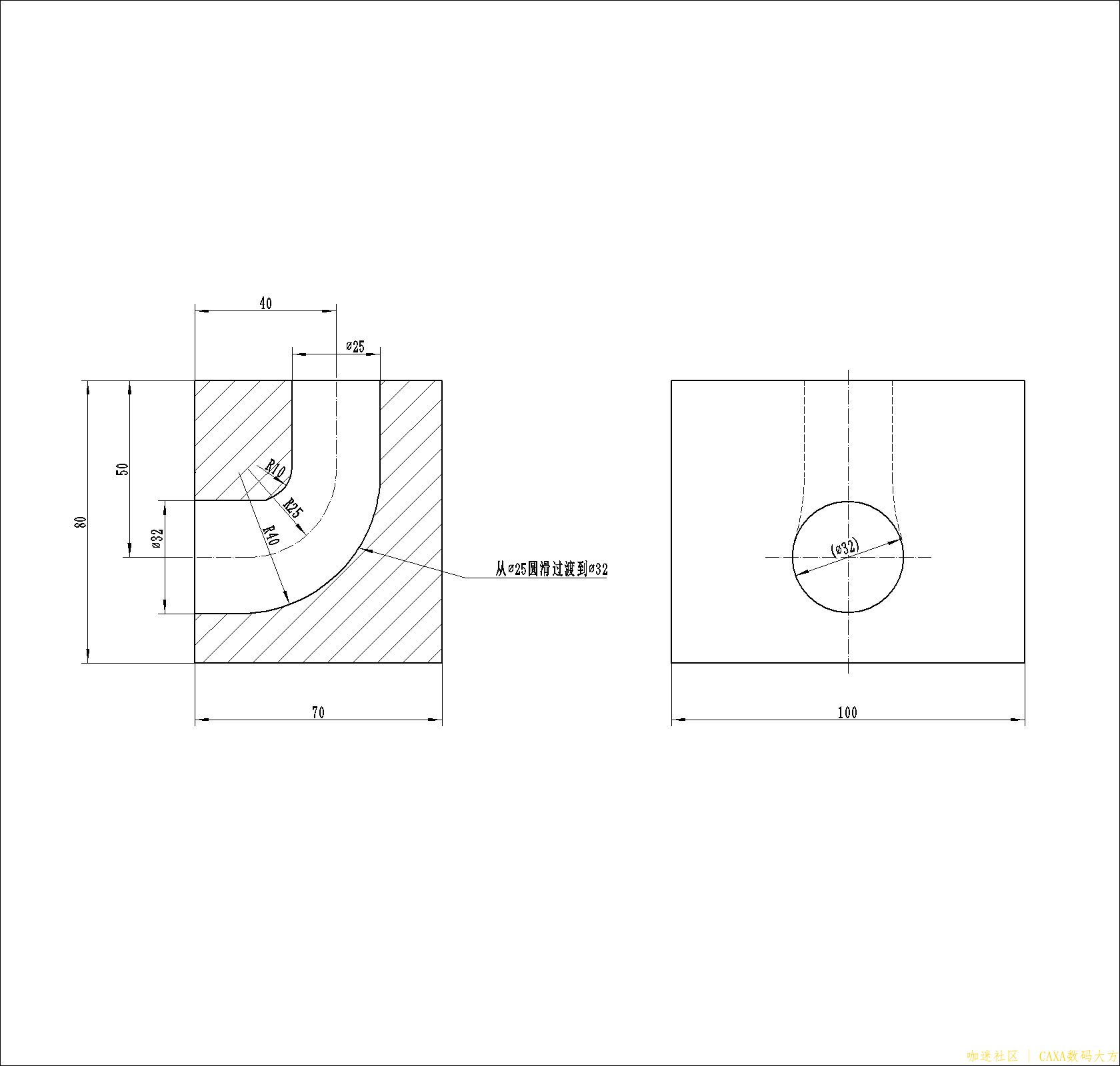

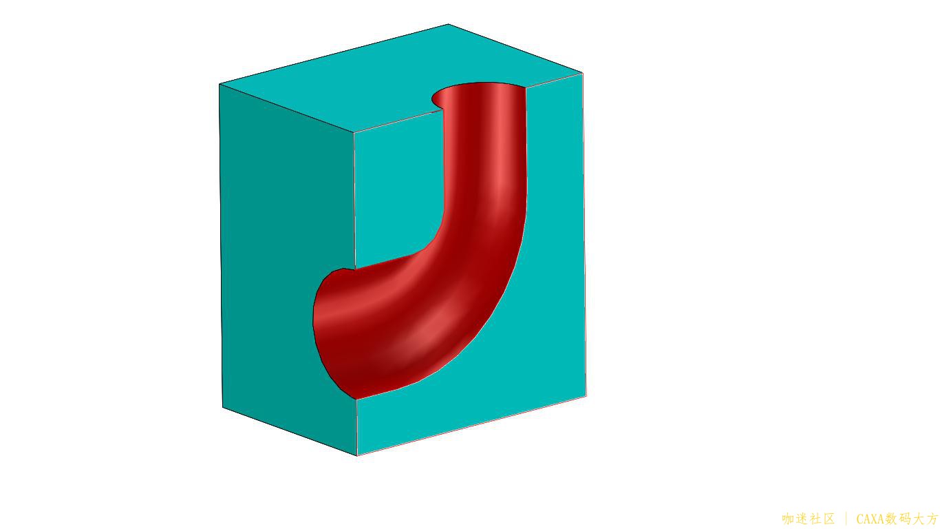

变径管路求助:求高手指点,谢谢

发表于 2022-4-4 07:17:55 | 显示全部楼层
可以参考一下吧。
管径管.ics
139.5 KB, 下载次数: 1332

 楼主| 发表于 2022-4-4 19:47:51 | 显示全部楼层
完美,谢谢
733
2072
30571
发表于 2022-4-4 19:50:10 | 显示全部楼层
给个粗略方法可参考!

学习了!多谢
