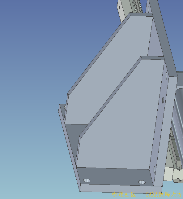

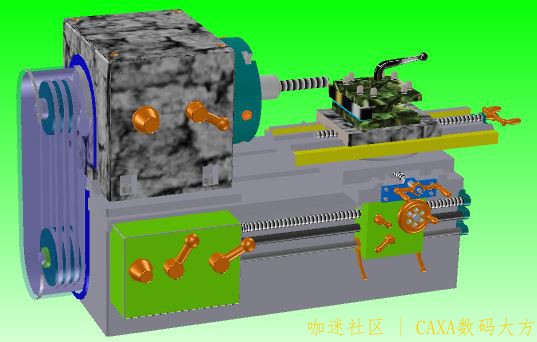

怎么让几合体显现轮廓边?(导入的是其它软件的零件)
77
77
发表于 2022-3-29 10:57:42 | 显示全部楼层 |阅读模式
[url=]立柱.ics[/url]
立柱.ics
372 KB, 下载次数: 1693

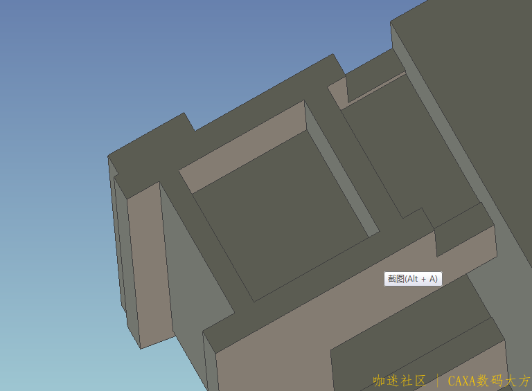

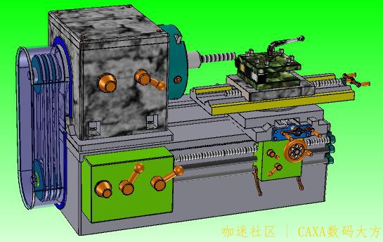

对的,我后来研究了一下。可以直接把装配图当做零件处理。特别是把整个部件图导入后,本来是一个零件分成了多少零件,于是把这些零件选择后右键装配成为装配体,再进入装配属性修改作为零件。解决了再去添加命令装配。 微信图片_20220403163036.png 微信图片_20220403163045.png
