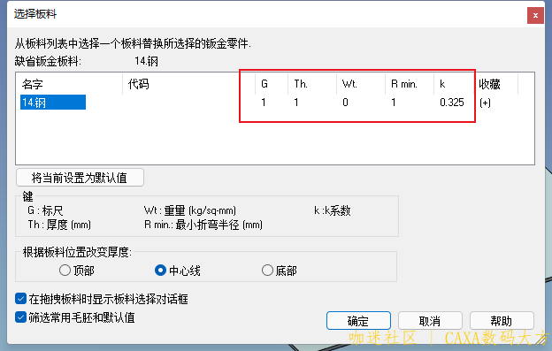

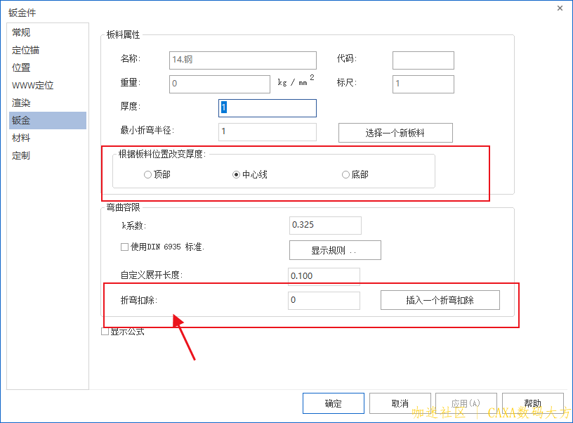

提个建议:1)将钣金材料的设置与其他实体统一成一致的编辑材质,因为钣金材料太多了,实在不是板料库可以列得完的;2)拖入板料时只要设置厚度,折弯圆角,采用折弯扣除还是用K因子等就行了;3)零件可以设置成默认用折弯扣除还是K因子,个别折弯可单独选扣除或K因子;4)设置折弯长度时选了一种长度的方式应该默认保存下来,不用每次都要选

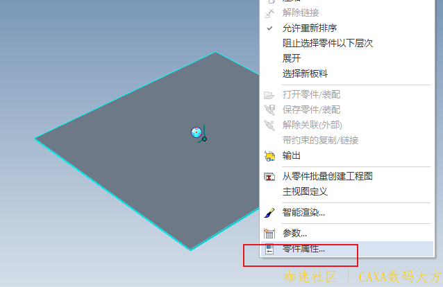

第二个问题,楼主是啥版本,我是22版,拖板料是有窗口来设置的

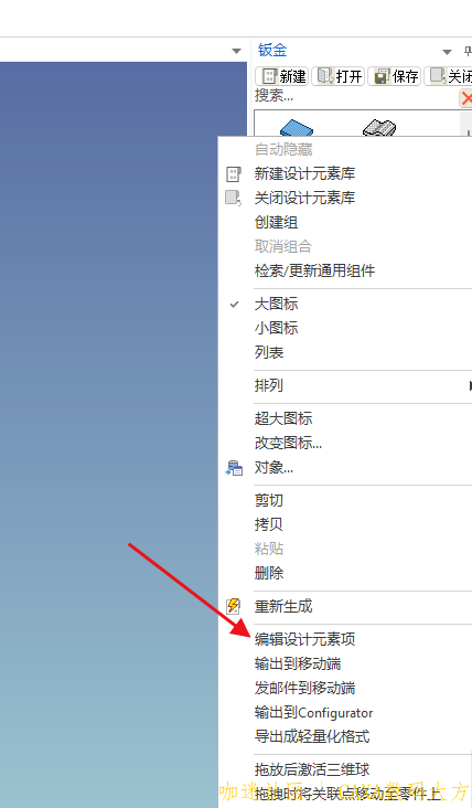

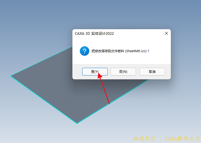

第三个问题,可以更改设计元素库的板料设置,注意保存
