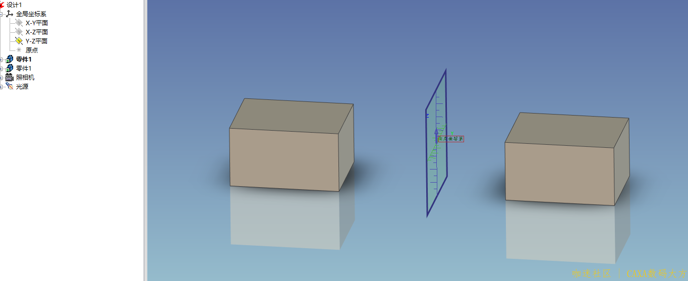

做了一个零件1,然后用三维球链接镜像,然后希望这两个关于某个基准面保持镜像关系,搞了半天弄不成啊,各位大佬,有知道怎么搞得么?

三维球右键-镜像-链接,不是就可以吗

 楼主| 发表于 2022-3-26 08:54:46 | 显示全部楼层
yang1752165007 发表于 2022-3-25 18:06
三维球右键-镜像-链接,不是就可以吗
可以做出来,但是保持不了镜像关系哦,以后修改的时候,还得重新做

三维球没用对,应该右键点击球中间的手柄,在弹出的对话框中选择镜像-链接。

 楼主| 发表于 2022-3-27 08:12:59 | 显示全部楼层
zjdgs88 发表于 2022-3-26 16:27
三维球没用对,应该右键点击球中间的手柄,在弹出的对话框中选择镜像-链接。 ...
然后呢,他们两个会保持链接关系,但是不会保持镜像关系
