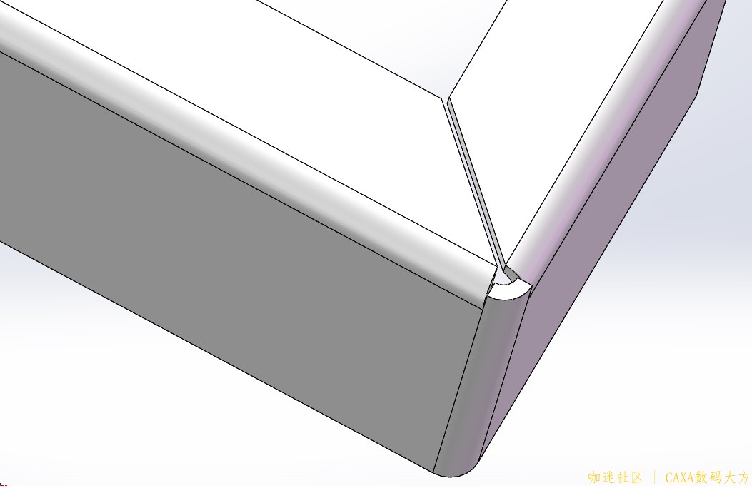

钣金零件怎么生成这样的特征?谢谢!

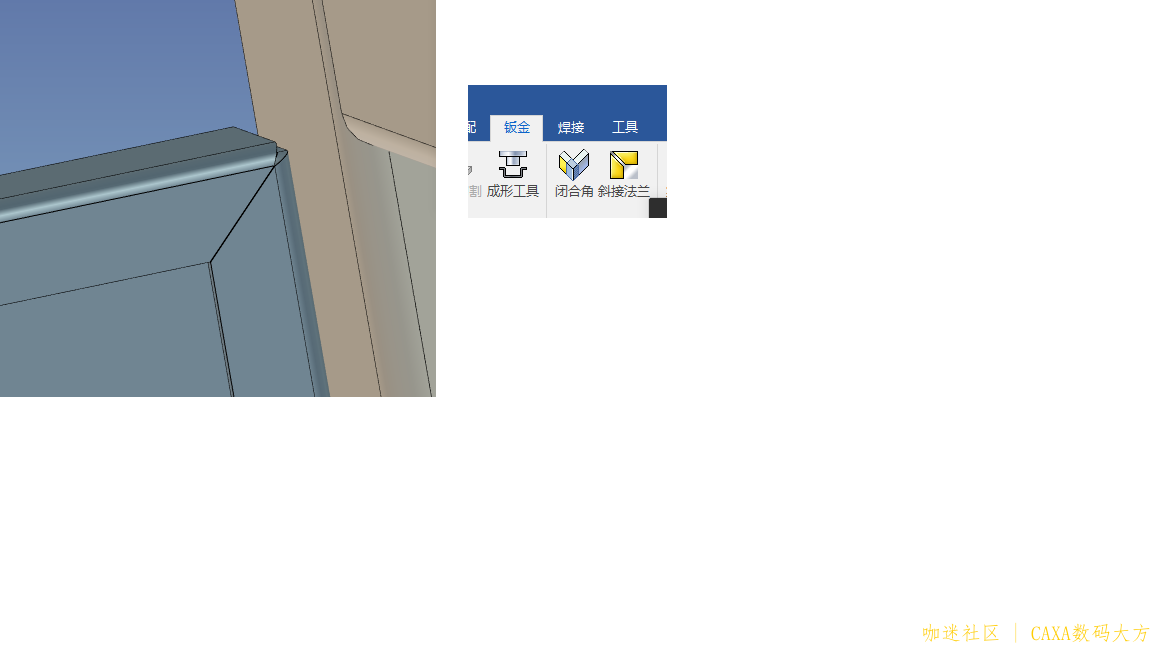

钣金-斜接法兰,先折完两道再生成法兰。

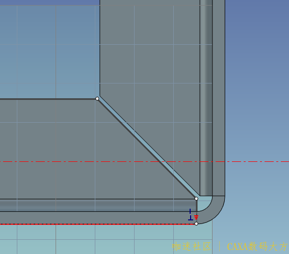

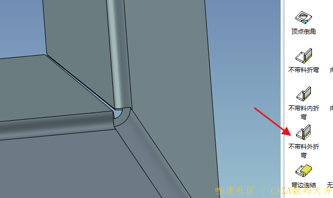

用钣金里的不待料外折弯来做,

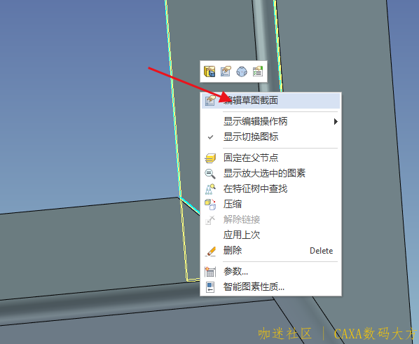

点击外折弯,右键,编辑草图截面
