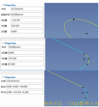

10.  3D曲线编辑面板
在实体设计3D曲线中为常见曲线(直线、圆、圆弧、椭圆、点)添加编辑面板,要求选取某条曲线时面板上能显示该曲线的基本信息,并且可以通过面板修改曲线的属性。
功能入口:鼠标点击曲线→鼠标右键→编辑
点评:曲线信息更全面了

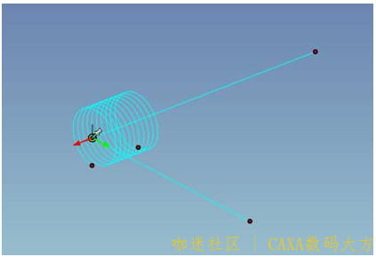

11.      螺旋线定位
在实体设计3D曲线中,支持在交点处添加绘制螺旋线,并可以其确定方向。在绘制螺旋线时,当用户拾取到交点时,状态栏会显示“拾取的是交点,需要选择相邻某条曲线来确定螺旋线方向”,拾取交点后,就可以拾取曲线(只有在拾取交点情况下,才能拾取到曲线),系统会根据拾取的线条的切向来确定螺旋线的生成方向。
功能入口:三维曲线→螺旋线
点评:绘制弹簧方便多了

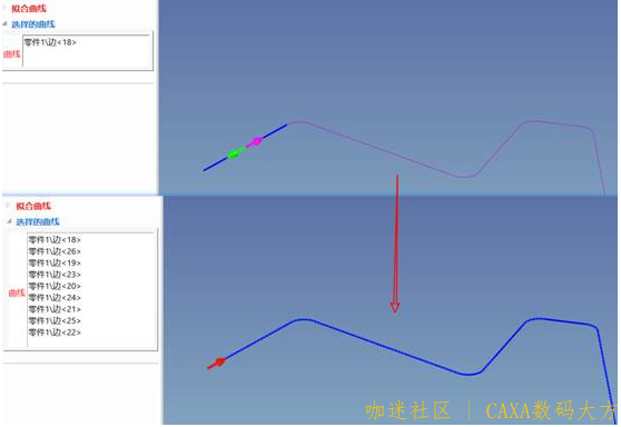

12.      拟合曲线支持链拾取
进入拟合曲线命令后,每次拾取曲线后在中点处会生成切向相反的两个方向柄, 点击任意一侧方向柄,对应路径上选择方向上的所有曲线都会被添加到拾取框中。
功能入口:选择曲线右键,编辑,选择一段曲线,再点工具栏,三维曲线,常用,拟合曲线
点评:代替了框选,简洁了不少

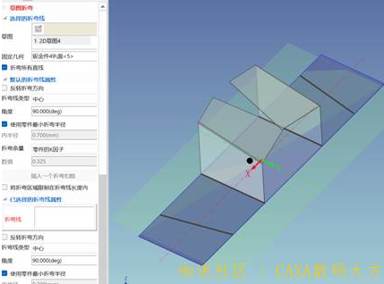

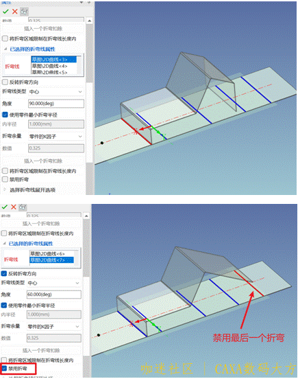

13.   草图折弯功能的交互改进
功能入口:钣金→草图折弯
点评:小小的优化,不错!
在2022版本中草图折弯功能提供了自动预览的能力,当参数确定后可以实时预览结果。
同时也增强了草图折弯功能的编辑交互能力,可以通过控制手柄编辑草图折弯的相应参数,包括折弯角度、长度等。
支持单独控制关闭一个或多个折弯

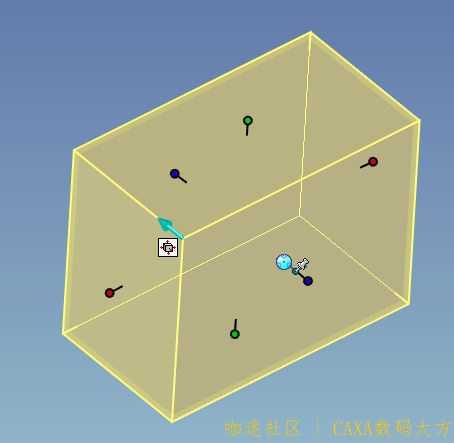

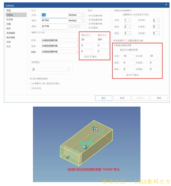

14.     智能图素手柄功能的增强
在2022版本中可以设置使用手柄拖拽方式更改智能图素的尺寸范围,可以设定最大尺寸和最小尺寸,用手柄拖拽更改智能图素的尺寸被限定在这个设定的尺寸范围内。同时提供拖拽时的捕捉增量范围,方便使用者快速修改模型尺寸。
功能入口:鼠标选择零件到智能图素状态→鼠标右键→智能图素属性→包围盒
点评:这次增强确实给力,给尺寸的系列化提供了优化
还有另外一个优化改进就是包围盒的手柄颜色是三色了,哈哈这样就不容易搞混他们了

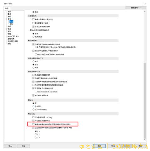

15.      编辑零件特征时关闭透明显示选项
在编辑零件时其他零件会自动切换到半透明显示状态,但在有的设备上半透明显示会严重降低显示性能,因此在2022版本中增加了一个选项可以控制在编辑零件时是否打开透明显示。
功能入口:选项→交互→交互→特征行为
点评:其实降低显示性能到不多见,主要是经常有人犯糊涂,以为出问题,

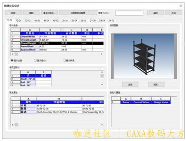

16.   变形设计功能的改进
在编辑变形设计表中的设计参数时支持拖动变量名调整先后上下顺序。
功能入口:加载应用程序→编辑变形设计
点评:细节优化

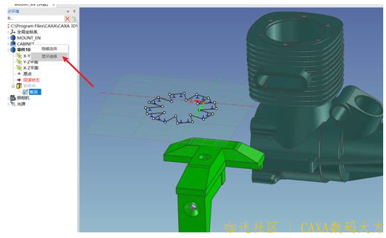

 楼主| 发表于 2022-3-20 18:04:22 | 显示全部楼层
18.     编辑草图时隐藏零部件
在以前的版本中编辑草图时只能选择是否隐藏或显示其他所有的零件,但有时需要只隐藏个别的零件,这是只能退出草图手工先隐藏不需要显示的零件。在2022版本中编辑草图时增加了右键菜单让使用者选择需要隐藏的零部件。
功能入口:设计树上选择零部件→鼠标右键→隐藏选择/显示选择
点评:一个不错的细节优化

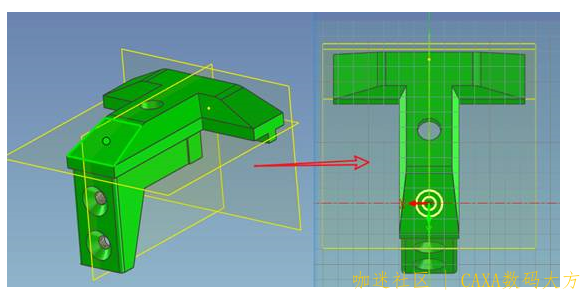

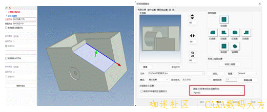

19.    主视图定义
在进行视图投影时经常需要手动调整模型的方向以达到正投影的要求,在2022版本中新增了主视图定义的功能,可以方便的定义主视图的方向,在工程图中进行视图投影时可以选择定义好的主视图作为投影主视图方向。
功能入口:投影零件上鼠标右键→主视图定义
点评:这个非常方便,尤其是在外边导入的零件出图
