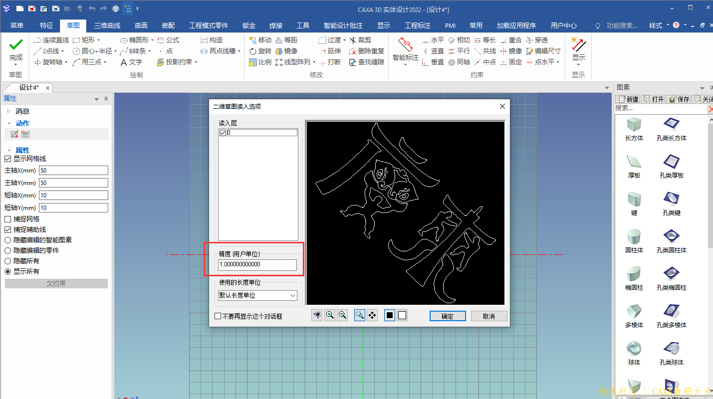

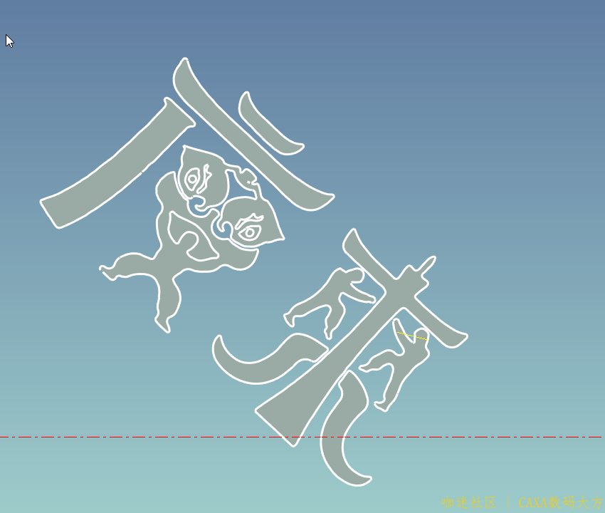

如图所示,用2022版的实体设计,在草图里输入二维dxf文件会出现轮廓不闭合的情况,而在之前2015版里,同样的dxf文件是没问题的,是哪里设置问题吗?

我试了很多个之前用2015版输入没问题的dxf文件,到2022版里输入后都是不闭合的轮廓了

发表于 2022-2-10 14:39:49 | 显示全部楼层
在导入dxf文件时,可以在设置界面,把精度调高一些试试

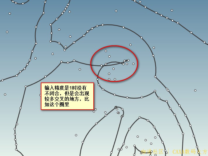

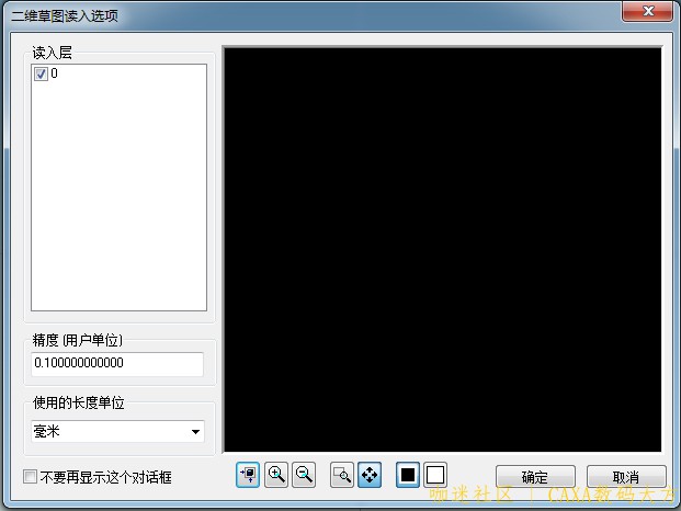

 楼主| 发表于 2022-2-11 20:02:22 | 显示全部楼层
我试过了,精度设置跟您的一样,还是不行。这次显示闭合了,可是线交叉了,不能拉伸立体的…………
另外,我的二维草图读入选项里为什么不显示图形预览呢?只是黑色的

 楼主| 发表于 2022-2-11 20:22:22 | 显示全部楼层
见附件,我设计跟您一样的,虽然没有不闭合了,但是有很多交叉的地方,还是不能拉伸,郁闷呀…………
另外,我每次输入二维草图的时候都是黑的,没有显示二维图的全貌,是怎么回事呢
