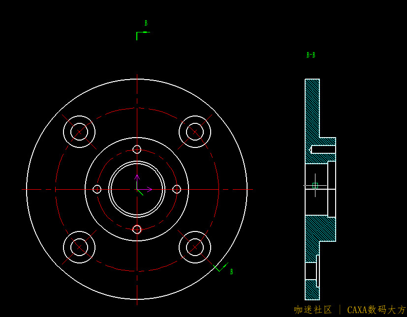

如题,如法兰通过中间孔旋转剖,剖视图中间有实线投影。
72
72
 楼主| 发表于 2022-1-3 13:14:43 | 显示全部楼层
怎样设置,可将剖视图中间的实线投影去除呢?
不可能每生成一张工程图就要块在位编辑或炸开修改吧?

三维接口——隐藏图线——点选中间实线——右键确认。
